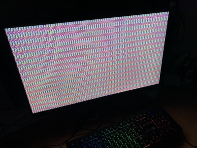

tak po uspěšném vyřešení problému s deskou a pořízení jiné mi když zapnu hru vyskočí hláška Ovladač grafické karty přestal pracovat a byl obnoven. Občas se celé pc resetuje (to u té hry) a stává se to i při běžném použití. Než jsem nainstaloval ovladače amd, tak to nedělalo (asi to jelo z integrované grafiky i intelu možná?). Lekl jsem se, že když jsem xfx 5700rx zapojil, tak větráky nejely, ale pak jsem četl, že dneska grafika to zapne až při konkrétní teplotě... tak ted si říkám, jestli s tou grafikou něco není?
Nějaké tipy jak vyřešit, co zkusit?
Dodatečně přidáno po 10 minutách 20 vteřinách:
Tohle se objevilo při odinstalaci amd software a při nastartování systému

No je ale divný, aby se to takhle chovalo, ve Win je nějaký základní driver pro grafiku přímo od MS a takové artefakty to normálně určitě nedělá. Kdyžtak spíš zkus hlavně otestovat v nějakém stress testu, jestli se to zas nějak neprojeví a nevyhodí to nějakou chybu.
