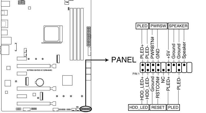

tady třetí a čtvrtý pin nahoře z levé strany musí být zapojen podle toho schémtu

Konkretne do pinu 6 a 8 musi byt zapojen kabel od vypinace (POWER SW).
