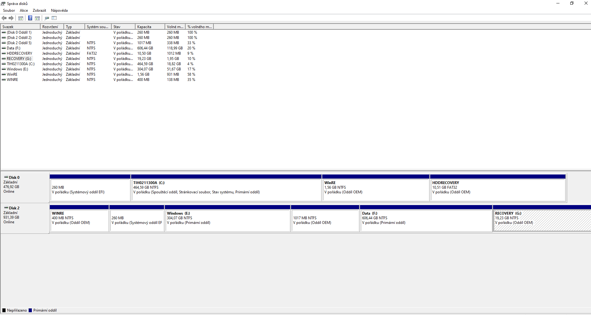

Vytáhl jsem disk a připojil přes šuplík. Win se na původní systémový oddíl nedostane, na ostatní oddíly bez problémů.

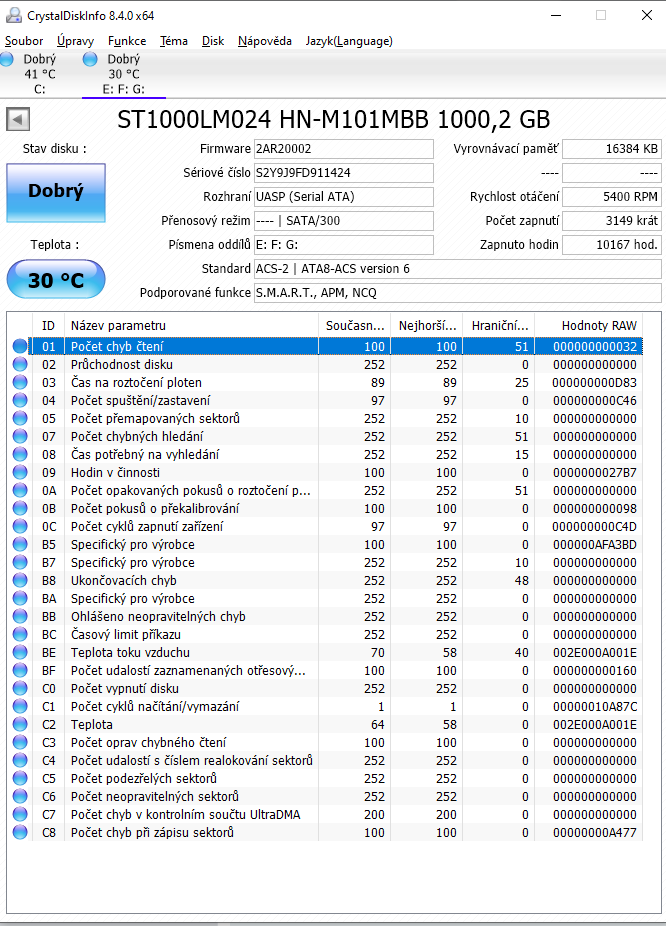

Výsledek z CrysralDiskInfo přikládám + screen ze správce disků (jde o HDD2) .
Připadá mi to na poškozený MBR. Mám návody jak přes příkazový řádek udělat opravu. Ale nevím jak to udělat když ho mám jako externí HDD v šuplíku. A jestli je to vůbec poškozený MBR.

Příspěvekod RIKI22 » 24 led 2020 13:01
Ten disk ani nemáš označený na spustenie OS.Preinštaluj si OS sám alebo použi Recovery od výrobcu.Ale radšej si preinštaluj OS sám.Budeš mať aktuálnu verziu , ak si spravíš inštalačku z 1909.

Příspěvekod RIKI22 » 24 led 2020 13:12
To som čítal.Ak nebude na disku Win10, tak prestane ten kolotoč automatickej opravy a spustí sa inštalácia.
Odstránil by som všetko ,čo je pred Data F a spravil čistú inštaláciu.Odstránil by som potom aj Recovery a pridal k tej kapacite Dáta.Nikdy som nepotreboval Recovery.Radšej vlastná záloha.
