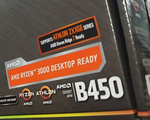

Takže jsem PC sestavil vše zkontroloval, zapojil vše jak má být, napajení na CPU (na MB je 8pin a tento zdroj ma pouze 4pin ale jak jsem se dočetl tak to pry nevadí), napajení na GPU, napajeni na desce, všechny SATY a napajeni na disky, kabel z monitoru do grafiky(do té dedikované ne do integrované kterou asi ani tento CPU neobsahuje pokud myslím) a PC se rozjel ale nenajel vůbec ani do BIOSU, na monitoru jen NO SIGNAL, bežel jen větrák od CPU,větrák na GPU nejel ale grafika hřála.., zadní větrák se skoro netočil jen vždy takové slabé otáčky (vypadá to jakoby jste se pomalu rozjížděli do kopce na kole a po 5 sekundách vám došli síly a po chvíli se to pomalu roztočilo a pak zas ne.. nikdy se to ale nerozjelo na normální rychlost..), zapojená myš normálně svítila a jela, ale zato klavesnice nic, žadné kontrolky nesvítili..(a byla taky zapojená)

Tak starý počítač byl taky mATX deska a přimo si tatka zažadal o jeden slot 16GB aby to případně v budoucnu mohl upgradnout na více pamětí.. deska je jak jsem říkal GIGABYTE B450M S2H (REV 1.0) kde přímo na stránkách výrobce je že to podporuje 3 generaci AMD RYZEN a je to i na krabici od desky, viz.

možno že by se chybka vloudila a flešnutá by nebyla, každopádně to že původní deska byla mATX nic neznamená, pokud se vejde ATX tak je to lepší volba, Ryzeny holt výkonově těžej z rychlejších pamětí a mATX desky neumožňujou jejich vysoký takty (pokud je to na běžný použití tak samozřejmě nejni nutný ždímat maximum výkonu, R5 3600 ho má dost už sám o sobě)...

redy-neredy, na czc je rozsáhlá diskuze, že i když je něco na krabici, nezaručují, že třeba ta revize 1 bude mít bios f40 a vyšší, na kterém ryzeny 3x pojedou ... řekl bych, že je potřeba flash
Re: Nově sestavený PC, nenajede ani BIOS
Flash samozřejmě zkusit může.
Nicméně na rozdíl od té paměti, procesor R5 3600 na kompatibility listu je. Ovšem až od BIOSu "7C02v19".
Tak jestli dostal nějakou satrší desku...
