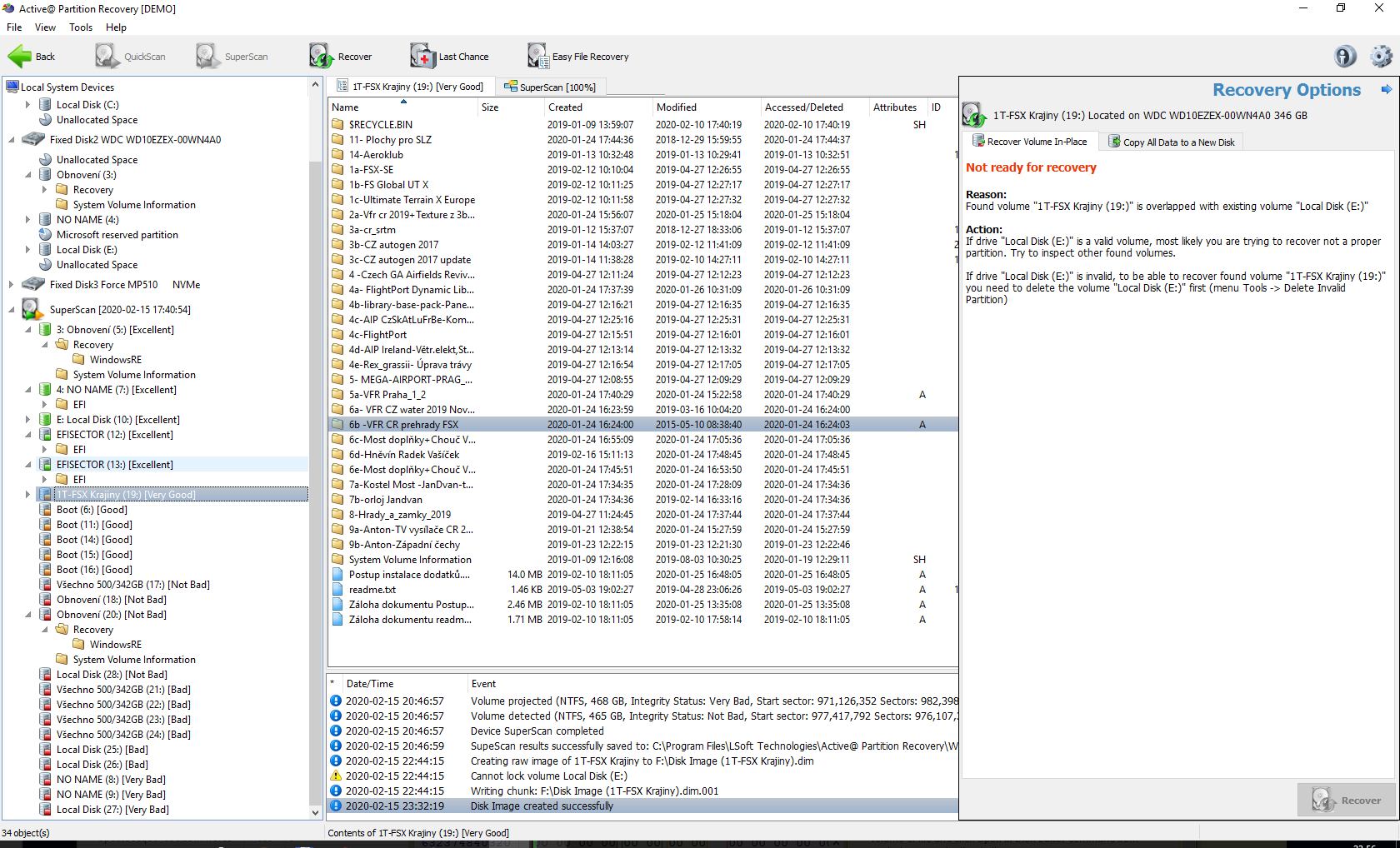

Tak jsem zatím udělal pokus s Active@Partition Recovery. PC to dělal 5 hodin. Potřebné se tam objevilo a protože s tím neumím, neměl jsem možnost to nějak dříve odzkoušet, zkoušel jsem co se dalo. Dostal jsem na jiný disk jakési Disk Image.dim ve velikosti 370GB. Nyní ale nevím co s tím. Dále jsem v horní části stisknul Recover a napravo se objevilo Copy All Data to a New Disk. Dole jsem použil Recover a vyskočila na mě registrace. Tu jsem udělal, ale nevím, zda se to registrovalo. Poslali mi email s poděkováním. Na disku mi ale nic dalšího nepřibylo. Tak nevím. Popsal jsem to zde dost podrobně, budu muset PC vypnout a zítra zase něco zkusím. Potřebná data tam ale jsou jak jsem viděl. Je to dost složité na ovládání. Dostal jsem z toho na disk pouze Disk Image.dim. Snímky výsledků jsem udělal. Pokud byste mi někdo dal adresu, tak to pošlu. Zde to nebude vidět. Na disku to je, tak by se snad s tím dalo něco dělat. Ahoj, tak zítra zkusím další.

Vzdyt tam mas napsane, ze je to DEMO verze.
Plna verze, ktera umi obnovovat, stoji 40 USD.
Presne to same ale dostanes i z Get Data Back (samozrejmne ne demoverze),
na level 3 a level 4 ti taky bude skenovat tech 5 hodin.
Jediny program ktery je zcela zdarma je Testdisk.

Tak jsem zkusil GetDataBack, plnou verzi, ale pouze v.3.64. Proces 1 hodinu, rozsekáno všechno. Našlo se to, ale samé .exe, dll, nepoužitelné. Nejlepší zatím bylo Action@Partition Recovery jak je vidět na snímku. Jsou tam složky pojmenované. Bohužel je to DEMO. Ani raději neukazuji snímek. Že bych nezvítězil?
