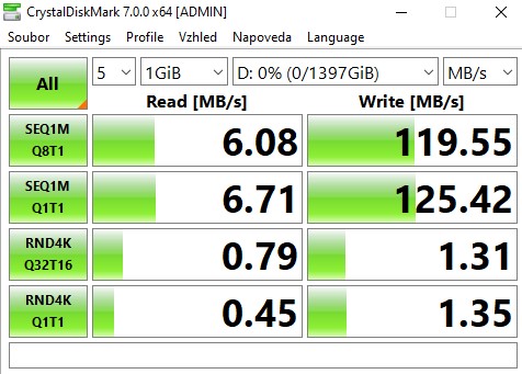

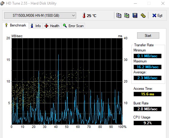

Taka takhle nějak vypadá benchmark po projetí v hd tune.
Příspěvky: 55012
Re: HDD za mechaniku
Příspěvekod petr22 » 25 úno 2020 08:12
To lecos vysvetluje.

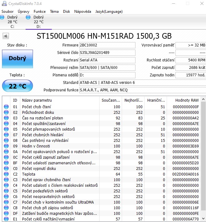

Crystal disk vyjel tohle.

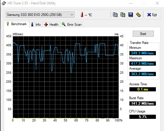

Udělal jsem benchmark ze zvědavosti i na tom novým SSD disku a chtěl bych se zeptat, jak ten graf má vlastně vypadat? nemá to být v nejlepším případě "rovná" čára? Takhle nějak vypadá bench toho SSD
Příspěvekod Uziv00 » 25 úno 2020 08:44
To je crystal disk mark.

Crystal disk Info.
Rychlost zapisu je v poradku, rychlost cteni je naprosto tragicka.
Zacal bych tim, ze spustim defragmentaci pokud CDI neukaze vadu disku.

Domoo27 píše:...nemá to být v nejlepším případě "rovná" čára? Takhle nějak vypadá bench toho SSD
V nejlepsim pripade ano, ale tobe z toho SSD bezi i OS.

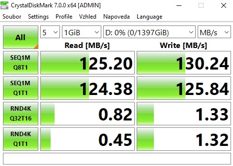

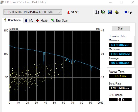

2. Pokud budete mít stejný problém jako já, že po updatu driverů vám celý disk zmizí a to dokonce i z biosu, tak je pravděpodobně problém ve verzi biosu, já osobně jsem jí neupdatoval od té doby, co notebook mám, tedy 6 let. Po updatu biosu a následném restartu pc, by se harddisk měl již ukázat a pracovat v plné rychlosti, viz. obrázek
