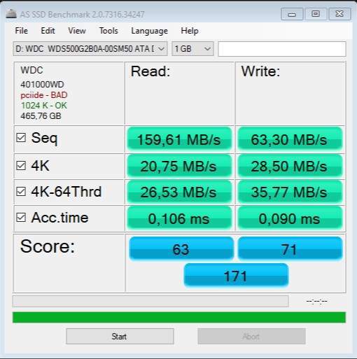

Tak přidávám AS SSD screenshot. Žádná sláva... ale asi to nebude jenom AHCI, nebo?

Sam tam vidis cervene pciide, tedy rezim AHCI nemas.
Jestli je to PC velmi stare (jak uvadis), tak ten rezim ani nemusi umet a navic tam hrozi nekompatibilita se SATA3 SSD diskem (a proto ty pady a nutna reinstalace).

Kazde PC ktere ma SATA radic musi umet i AHCI.
Tady je aktivni emulace IDE v BIOSu, nejspis kdysi davno nekdo instaloval Windows
a byl liny davat ovladace na radic do instalace.

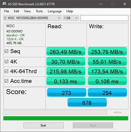

Tak jsem nastavil AHCI v BIOSu, přeinstaloval (systém byl z pokusných důvodů dočasně na HDD), otestoval s AS SSD a nakonec tomu dal 3-4 hodiny v Plague Tale: Innocence a asi hodinu v Darksiders 3. Oproti "předtím" to nespadlo ani jednou. Tudíž to nejspíš bylo ono a je opraveno.
Díky všem za pomoc! Tak zas někdy :-)
Asi žádný šlágr, ale rozhodně zlepšení:
Obrázek
