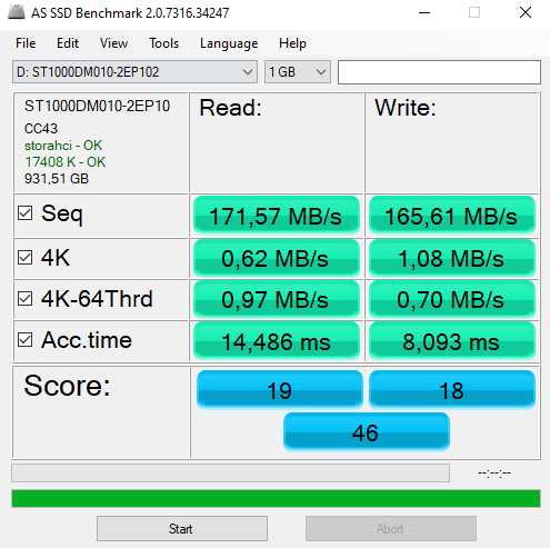

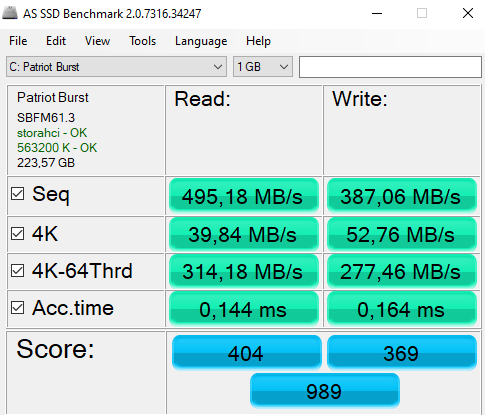

Tak zkus ještě otestovat rychlost disku programem AS SSD benchmark a pak jsem hoď screen z programu.
Stahuj zde :
https://www.techspot.com/downloads/6014 ... hmark.html
Votasini
Příspěvky: 44
Registrován: únor 20
Re: Mám něco s GPU, hry se pořád více sekají
Příspěvekod Votasini » 02 bře 2020 19:33
SSD
HDD
Takového skóre dosáhly moje disky. V čem by mohla být chyba? Já se v tom vážně nevyznám
