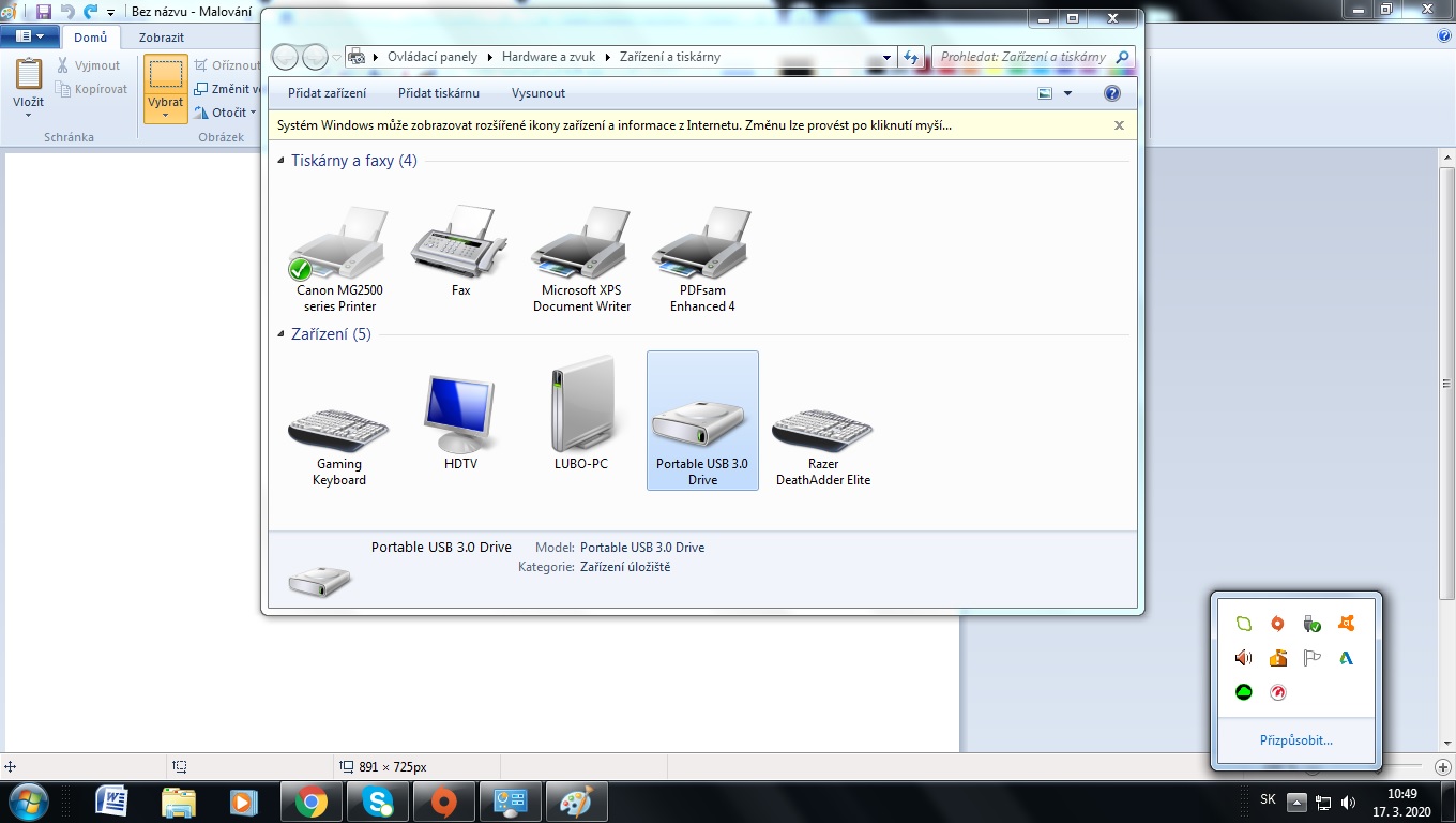

Dobrý deň. Mám taký problém, a to je, že po pripojení harddisku k PC alebo k notebooku mi ho nenačíta. Nie je ani rok starý a pred tým fungoval normálne. Aj svetielko na ňom svieti/bliká. Aj na PC ukazuje, že je pripojené a, že ho môžem bezpečne odpojiť. Ale keď ho chcem otvoriť v zariadeniach v ovladacom panely tak mi ho neotvori iba načitava dlho ale nič sa neudeje. Ešte som zabudol jedná sa o harddisk značky Verbatim 2 TB . Ďakujem za odpovede.

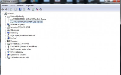

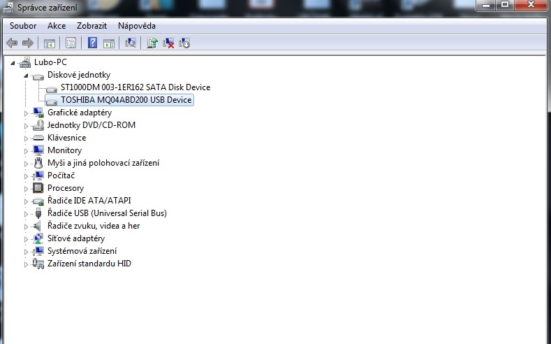

Neviem, či toto myslíš, lebo správa diskov som nenašiel iba zariadení, ale snáď je to ono. Je to ten toshiba
Re: Harddisk nenačita
Příspěvekod Uziv00 » 17 bře 2020 12:57
To je správce zařízení. Nikoli správa disků.

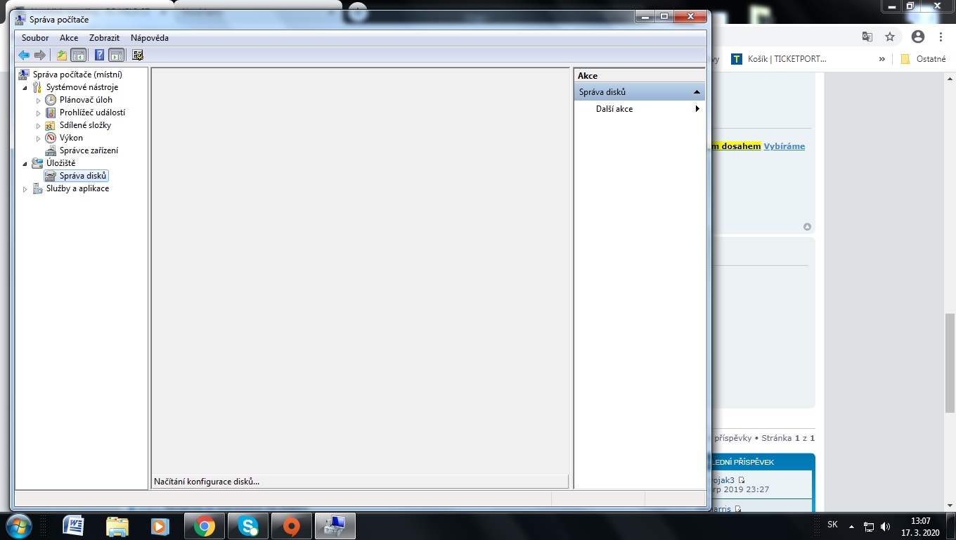

Aha tak som to našiel, Keď nemám harddisk pripojený tak sa disky načítaju normálne, ale keď ho pripojím tak ich nenačíta, iba dole píše, že prebieha konfigurácia diskov ale nič sa nenačíta.

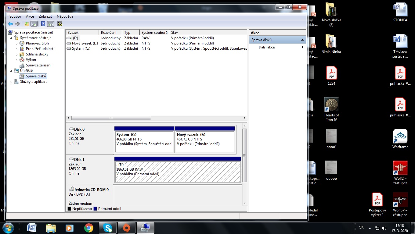

Druhý disk ale nemám, a tento nešiel načítať na viacerých PC. Skusil som to nehať načítavať dlhšie, a keď som prišiel k PC tak to nakoniec bolo načítané, je to ten disk F
Příspěvekod Uziv00 » 17 bře 2020 15:26
RAW značí, že přišel o soborový systém.
Existují sw pro záchranu dat, pomocí kterých to můžeš zkusit, předpokládá to ovšem, že disk je vymontovatelný a můžeš ho připojit na sata rozhraní.
Osobně používám placený GetDataBack. A skenování může klidně zabrat několik dní.
