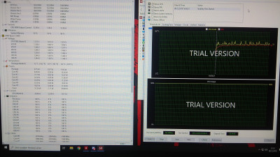

Ahoj, potřeboval bych poradit ohledně problému, který mě už nějakou dobu trápí a nevím si s ním rady.
Sestava:
MB-ASUS CROSSHAIR VI HERO, CPU: Ryzen 5 3600, PSU: Seasonic focus plus gold 75W, CPU COOLER : Be quiet DR4, GPU: EVGA RTX: 2080S.
K věci: CPU mi neustále skáče s teplotami (viz fotka) a celkově mi příjde že se chová nestabilně, dále jsem si s tím teď hrál a když jsem nastavil například manual voltage na 1,25V nebo 1,35 a frekvenci 4GHz tak mi voltage ukazovala vždycky větší než jsem manuálně zadal např: při 1,25 mi to v loadu skákalo až na 1,31 místo fixních 1,25, stejně tak u napětí 1,35. Jakoby deska neuměla udržet napětí. V defaultu mi tam hátí klidně 1,37-1,42 v loadu i v idlu v biosu 1,37.Dále mi nešel nastavit offset na -0,2. Při postu vyhodilo Qcode E8 a ani nepoustlo. Teploty okolo 70-84C. Dočetl jsem se že to ryzeny při "idlu" dělají ale mě se to ději i při full loadu a jaké kolik zátěži. Vždy se ten skok pohybuje okolo 10C.
Zkoušel jsem všehno: přepastovat několikrát cpu (různými metodami), Hledal jsem jestli jsem špatně nenamontoval chladič (podle manuálu je vše OK), updatovat BIOS na nejnovější verzi, updatovat chipset, nastavit plán spotřeby, nastavit fixně napětí a frekvenci cpu v BIOSu (při nastavení se to chovalo zvláštně např: na coltage manual mode s napětím 1,37 si napětí lítalo až na 1,42 jako bez limitu). Vypnout PBO.
Měreno v: HWinfo, HWmonitor
Stress test v: Aida64, OCCT, Cinebnch R20
Nic nepomohlo. Opravdu si nevím rady.
Děkuji za každou odpověd.

Příspěvekod Zivan » 19 bře 2020 13:02
A je tedy opravdu nestabilni nebo jen ty softy neumi spravne merit?

Příspěvekod Aleš Beliančín » 19 bře 2020 13:11
Softy měří asi správně protože když je skok tak se zvednou i otáčky na ventilátoru, takže takové teploty musí číst i bios.
Dodatečně přidáno po 1 minutě 21 vteřinách:
Navíc ty skoky zaznamenal i ryzen master + chování toho napětí i v biosu je hodně divné.

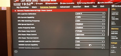

Příspěvekod Turion » 19 bře 2020 13:38
Můžeš zkusit nastavit tvrdší LLC proti lítání napětí. Softy asi správně neměří, když nemají dokumentaci, jak mají měřit. Jsou to jen domněnky toho programátora softu, jak by to asi mohlo být. Ventilátor musí jít plynule a ne skákat jak koza, takže musí číst teplotu ze softu, který drží průměrnou teplotu z delšího časového úseku a tím se zajistí plynulá regulace větráku. Tzn. větrák musí být řízen softem od AMD nebo takovým co má podobné chování jako ten od AMD. Stejně tak bios, když je špatně udělán, tak špatně reaguje. Dá se to poladit na křivce otáček ventilátoru v biosu, aby to reagovalo méně agresivně (zvýšit teplotu k příslušným otáčkám), když se nepoužije jiný program na řízení otáček v OS.
Aleš Beliančín
Příspěvky: 12
Registrován: březen 20
Re: Problém se zvláštním chováním CPU nebo desky
Příspěvekod Aleš Beliančín » 19 bře 2020 13:44
otáčky na ventilátorech jsou nastavené v biosu, pokud to skočí ta teplota tak se zvednou i otáčky, problém je ten že to skáče jako dost např z 70 na 84 jak bylo ukázáno na fotce. S LLC už jsem si hrát zkoušel nepomohlo mi to.
