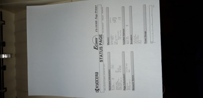

Dobrý den,
tiskárna KYOCERA FS-1030D mi posune tisk stránky až někde od poloviny listu viz. přiložené foto STATUS PAGE a vytiskne tedy pokaždé jen část stránky. U náhledu před tiskem je zobrazená celá stránka správně.
Co s tím?

Nekdo nastavil posun primo na tiskarne.
Je potreba v nastaveni tiskarny bud nastavit posun na 0 nebo vyresetovat vse do tovarniho nastaveni.
Program kterym se to nastavuje je ke stazeni na webu Kyocery.

Toto mi poslali ze servisu Kyocery:
Dobrý den,
ve stroji je špatný solenoid registrace a nový již bohužel objednat nelze. Někdy lze solenoid opravit strhnutím filcu ke kterému se rameno solenoidu lepí - doporučuji se optat v nějakém lokálním servisu, který mate poblíž.

Overil bych to nastaveni tiskarny, nebylo by to poprve kdy technik rozebiral
tiskarenu jen aby zjistil ze ji nic neni a nekdo si hral s nastavenim.
Co se tyce dilu, nejspis se jedna o tento dil:
https://cz.eetgroup.com/i/302gm44010-ky ... enoid-feed
