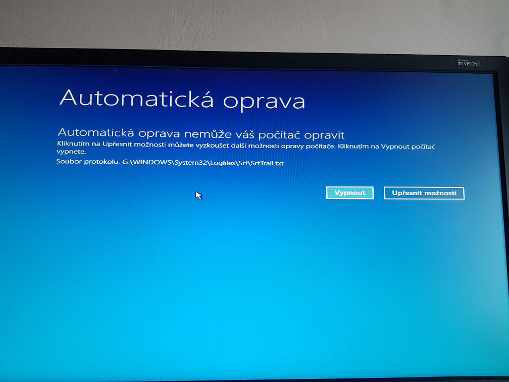

chtěl bych se poradit, minulý čtvrtek, jak jsem později zjistil, mi nejspíše poprvé vypadl systémový M2 SSD disk (Samsung 960 EVO 500GB, starý jen pár měsíců přes 2 roky). Nejdříve jsem si myslel, že se jedná o nějaký problém se základní deskou, jestli tam není jen nějaký špatný kontakt, nebo něco takového.
Projevilo se to tak, že jsem odešel od PC na pár minut, (bylo to v idle) a když jsem se vrátil, tam mám najednou na monitoru nápis: Reboot and select proper boot device... mezitím se pod PC vytíralo, takže se tam trochu hýbalo s kabely, ale to s tím asi nijak nesouvisí. Tak jsem to zkusil restartovat a to samé, podíval jsem se to biosu a tam jsem zjistil, že deska M2 disk vůbec nevidí - N/A. Tak jsem zkusil PC vypnout a po pár vteřinách zas zapnout a normálně se to chytilo a systém tedy naběhl, ale s tím, že to začalo dělat automaticky opravu Windows atd... s tím, že mi to napsalo, že to Windows nemohlo opravit, více informací, že je v souboru xx (viz foto). Klikl jsem na upřesnit možnosti a tam byla volba pokračovat normálně do Windows, tak to jsem zvolil a systém normálně naběhl. Ovšem, když jsem to potom restartoval, tak mi zmizel multi-boot, měl jsem tam multi-boot a Linuxem, který byl na jiném SSD a Linux byl nastavený jako výchozí, takže na nabídka z nějakého důvodu zmizela a načítalo to už jen vždy rovnou Windows.
Pak jsem tedy nechal spuštěný PC v idle a šel jsem ven, když jsem se vrátil udělalo to znovu (Reboot and select proper boot device...), opět restart nepomohl, vypnutí a zapnutí ano. Windows už nabíhaly jako obvykle, bez opravy/chyby, ale multi-boot už chyběl.
Opět jsem nechal PC v idle a šel jsem na večeři, asi po 30ti min jsem přišel a udělalo to znovu (Reboot and select proper boot device...), opět restart nepomohl, vypnutí a zapnutí ano.
Opět jsem nechal PC v idle a šel jsem na záchod, asi po 30ti min jsem přišel a udělalo to znovu (Reboot and select proper boot device...), opět restart nepomohl, vypnutí a zapnutí ano.
Opět jsem nechal PC v idle a šel jsem se vykoupat, asi po 30ti min jsem přišel a udělalo to znovu (Reboot and select proper boot device...), opět restart nepomohl, vypnutí a zapnutí ano.
Opět jsem nechal PC v idle a jen jsem dělal na mobilu a občas sledoval PC, jestli se to nestane znovu, protože vždy se to stalo, když jsem u toho nebyl, uplynula hodina a nic, normálně to běželo. Tak jsem šel na PC a normálně ho používal, jako obvykle, dělal jsem ve Win, na internetu a potom jsem šel hrát asi tak na 3 hod. Pak jsem opět byl chvíli na internetu atd.. tak jsem si myslel, že už je to ok a že se na to případně víc podívám zítra. Chystal jsem se už jít spát, nechal jsem PC opět v klidu, normálně na ploše a odešel jsem si jen pro pití a na záchod, asi max. za 10 min., když jsem ve vrátil, tak najednou opět: Reboot and select proper boot device... No tak jsem zkusil standardní postup - restart nic, ovšem už ani vypnutí a zapnutí od té doby vůbec nepomohlo, disk se už prostě vůbec nechytí. Takže to vydrželo přes 4 hod. a od té doby už nic.
Nejdříve jsem z toho podezříval desku, protože mě ani nenapadlo, že by něco mohlo být s diskem, když je starý jen mírně přes 2 roky. Tak jsem ho nejdříve zkusil přehodit do druhého M2 slotu - nepomohlo. Resetoval jsem CMOS, vyndáním baterky a nechal zapojený jen tento disk, ať už v prvním či druhém slotu, nepomohlo. Jediné, co se mění, je error code při startu buď A0, nebo A2, podle toho v jakém je slotu a jaké další disky jsou zapojeny.
Takže jsem usoudil, že to musí být diskem. Bohužel mě to nenapadlo předtím, takže jsem si neudělal zálohu, jakmile se to stalo poprvé, kdy jsem ještě mohl. Takže teď předpokládám, že už asi není cesta, jak z toho zachránit data, nebo ano? Jako nic nenahraditelného jsem tam neměl, takže to zas až tak moc nevadí.

To mě napadlo taky, to vyzkoušet v jiné desce, ale tohle bude podle mě na 99% diskem, když se nechytne ani v jednom slotu, ani když je zapojen sám a po resetu CMOS. Doma bohužel nemám k dispozici jinou desku s M2 NVMe sloty a USB redukci k připojení M2 NVMe také nemám, bych musel jedině koupit.

Ano, ale od té doby, co to vypadlo definitivně, tak už skoro týden nenastartuje vůbec. Takže si myslím, že už prostě odešel na dobro. To mě taky napadlo, tak kdyby se náhodou ještě chytil, tak bych ji tam určitě nahrál, přes Samsung Magician, tam to jde snadno.
Mohl bych taky flashnout verzi biosu na nejnovější, ale to tomu nepomůže, když jsem žádné změny v HW nedělal.
