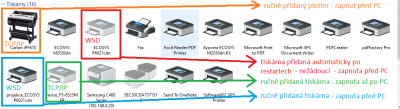

Dobrý den, prosím o radu jak na síťový tisk.
Vše co bude potřeba se pokusím zjistit.
Tisk nám fungoval, bohužel od nějaké aktualizace win10 máme takový problém, že pokud spustíme tiskárnu až po spuštění PC. Tak se tiskárny jeví jako offline, dokud dané PC nerestartujeme tak z něj nelze tisknout.
Tedy podmínka proto aby šlo z daného PC tisknout je zapnout jej až po zapnutí tiskárny. Máme zde více tiskáren a více PC. Dělají to všechny stejně.
Každé zařízení má staticky přiřazenou IP (jak PC tak tiskarny), tiskárna je připojena pomocí LAN do switche. Po té dané tiskárně ve vlastnostech přiřadíme port "Standardni port protokolu TCP/IP" a zde zadáme IP tiskárny.
Podotknu že v případě instalace pokud nepřiřadíme port ručně tak to tiskárně přiřadí "WSD Port", také funguje ale kolega který tu je delší dobu mi tvrdí že to dělá neplechu. Toto vysledované nemám.
Prosím Vás o osvětu:
1) těchto dvou typů portů - který používat
2) postup jak předejít výše popsanému problému s tiskem (nutnost zapnout PC až po zapnutí tiskárny.
3) proč se nám tiskárny instalují (zobrazují) znovu v ovl. panelech - zařízení a tiskárny? i když je odinstaluji po několika restartech jsou tam znovu a jsou šedé viz příloha
Předem moc díky za pomoc
