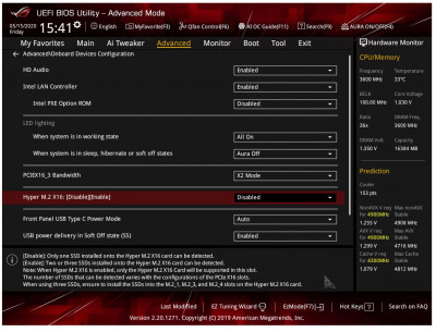

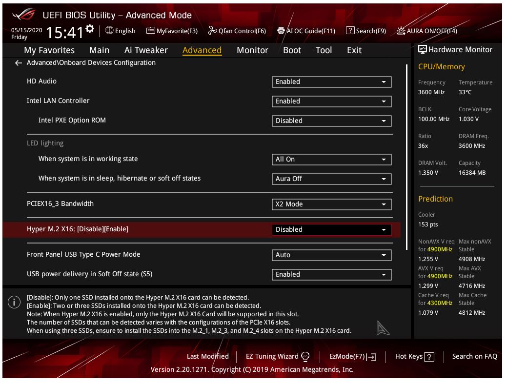

Tak jsem prostudoval manuál k desce a kouknul do Biosu.. jsem z toho celkem zmatený.
@Zivan: Je to přesně jak píšeš, odpojil jsem staré HDD a nahradil ho 2,5" 1TB SATA SSD.
Z manuálu jsem vyčetl, že pokud běží M.2 na SATA modu, tak to vypne konkrétně SATA 6G_2 jak píše Zivan.
Vlezl jsem do biosu a tam bohužel nastavení, které mi ukazuje manuál není.
Místo M2 Configuration záložky tam mám reálně HYPER M.2 X16 a mohu pouze volit enabled a disabled viz obrázek.
v jakém modu to tedy jeden ? SATA ? Nebo PCIe?
Též je dole informace o funkci, že pokud používám 3x SSD, tak je mám zapojit na M.2_1,M.2_3,M.2_4 to mi úplně není jasné, protože moje deska má pouze dva M.2 sloty a já používám pouze jeden M.2 disk
Vypínání a zapínání portů jsem nikde bohužel nenašel.
Tak mi to nedalo a zkusil jsem přepojit ty konektory.
Zjistil jsem, že ten nový SSD 1T disk je kupodivu na SATA 6G_2 portu.
Odpojil jsem tedy ten druhý SSD disk z portu 1 na port 4, žádná změna.
Poté jsem vzal i ten nový disk z portu 2 a dal ho na port 1 a žádná změna.
Stále vidím stav jako předím

Tak záhada vyřešena...
Já *** při zapojování disků blbě domáčkl SATA kablík do toho 120GB disku..
Zkusil jsem pro jistotu osahat všechny kablíky od disků a ten z té 120tky tam cvaknul
Pustil jsem PC a už ho vidím normálně
