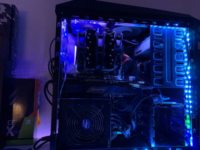

nedávno jsem se tu radil s pořízením komponent respektive vylepšení pc.. Nakonec to dopadlo tak že se celý pc obměnil za nový, ale zůstala benda, hhd a zdroj..
Každopádně že zátěži ať už nějaký bench nebo hra se rozjede větrák ve zdroji na 100% je to docela masakr :D Ovšem při minulé konfiguraci to nedělalo ani v zátěži a to ani když jsem měl sli 2x gtx970.
Je to známka toho že už zdroj jede na maximum? Vyfoukaný je, ovšem nerozebíral jsem ho, vyfoukal jsem ho jen mřížkou.
Podle kalkulačky na netu mi vyšla spotřeba 581W což zdroj s 620w a nějakých 81% garance asi nasvědčuje že by byl na maximu..

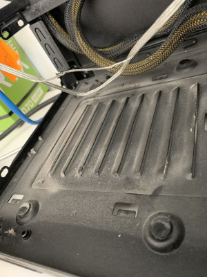

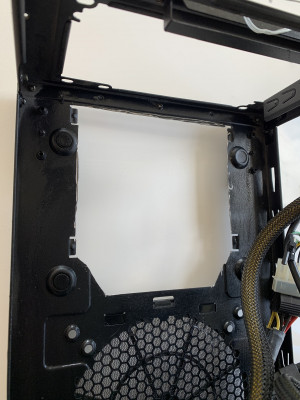

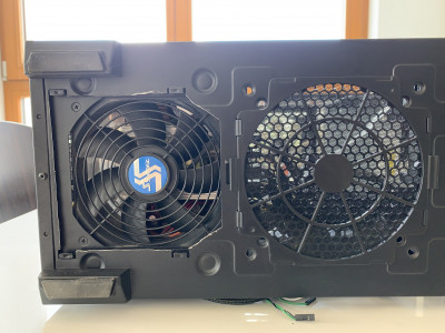

Příspěvekod MEN » 16 kvě 2020 15:14
Tak měl si pravdu. Do zdroje šla málo vzduchu, protože na dně bendy od výroby jsou jen taková žebra viz foto.
Takže jsem večer zdroj odmontoval položil na bok aby mohl normálně dýchat a bylo po problému :thumbup:
Ráno jsem se do toho pustil a výříznul jsem tam díru a snad bude pokoj :bigups:
Díky moc za pomoc!!! :smile:
