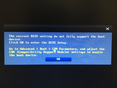

Zdravim,
nebootuje pc, dostávám pořád:
Dávalo se před nějakou dobou SSD Kingston SA400 a všechno bylo ok + je v PC ještě HDD.
Teď jsem PC po možná měsíci zapnul a nebootuje.
Deska je ASUS P8Z77-M, bios poslední. Zkoušel jsem dát do defaultu.
Kontroloval jsem zapojení a i přepojil SSD na jiný kabely/konektory na desce.
Ani jsem nenašel, kde vybrat, z čeho bootovat. Boot priority je prázdný. V menu "SATA configuration" disky vidim.
V čem by mohl bejt problém?

Příspěvekod Uziv00 » 09 čer 2020 16:15
Vždyť ti to tam přímo píše postup, co máš udělat.

Příspěvekod b.m » 09 čer 2020 16:22
Je a i to bylo "Enabled", zkoušel jsem to dát i na "Auto".
To jsem zkoušel jako první samozřejmě :lol:, jsem zapomněl napsat.

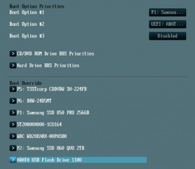

Příspěvekod RIKI22 » 09 čer 2020 20:52
V položke Boot sú disky zobrazené ?

Příspěvekod b.m » 10 čer 2020 12:48
Nejde právě ani vybrat bootování z toho disku, muselo se to tam nějak pokazit.
Budu muset zkusit reinstall.
