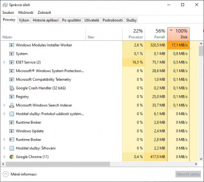

mám menší problém, PC mi stále píše výkon disku 100% nebo alespoň 95%, i když v procesech zrovna není nic, co by ho nějak zatěžovalo. Je úplně jedno, jestli běží aktualizace war thunder 60 BM/s nebo jen nějaký proces na pozadí, co bere jen 0,5 MB/s, výkon disku je pořád 100%. Nejčastěji se nahoře ukazují nějaké procesy přímo od Windowsu nebo hostitelé služby, jako na screenu
Teď zrovna mi tu běží nějaký Windows modules installer worker 17 MB/s.
Je tohle normální, nebo mám něco s diskem, případně nějaký malware/virus v PC? Antivir mám Eset nod 32.
Děkuji za rady.

Re: Disk běží na 100% i v klidu
Příspěvekod Uziv00 » 11 čer 2020 13:36
nějaké, nějaký... Co čekáš za odpověď? Udělej něco a ono to pomůže???
K poslednímu - je to instalační služba modulů windows a řešení je zde: https://www.dasm.cz/clanek/reset-sluzby-windows-update
=> pokud dodáš konkrétní informace, můžeš dostat konkrétní řešení.

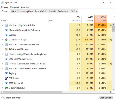

Příspěvekod jpanther » 11 čer 2020 13:55
Čekám odpověď na otázku, kterou jsem v příspěvku položil - kde mám hledat problém. Není nutné být hned útočný.
Děkuji, ale nepomohlo to, proces stále zlobí:

Příspěvekod Uziv00 » 11 čer 2020 14:03
To je v pořádku, nastartoval se znovu, nech ho minimálně 2 hodiny doběhnout.
