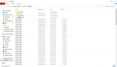

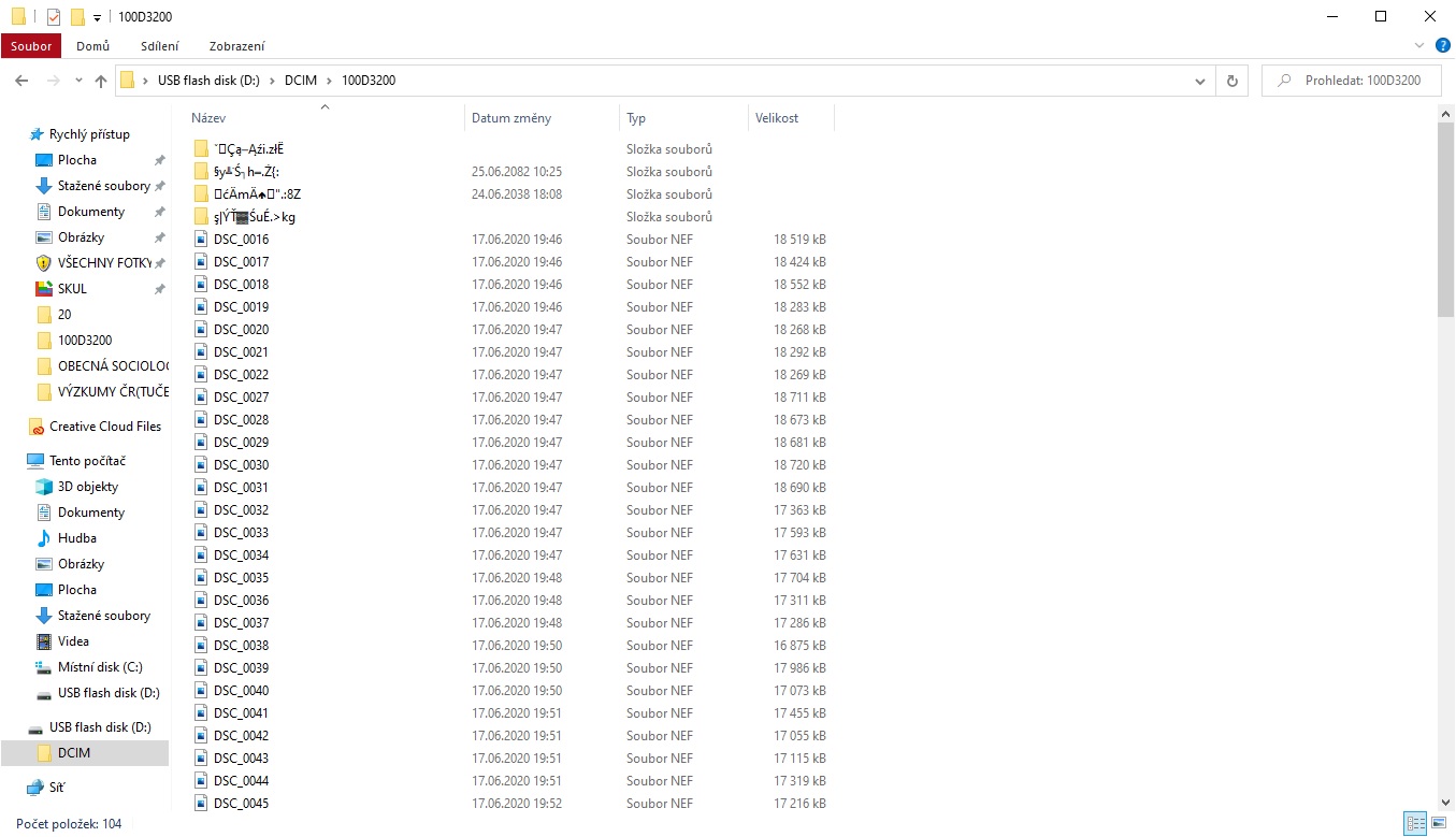

Ahoj všichni, problém popísu jednoduše. Koupil jsem microSD kartu, ale používám ji do fotaku skrz adaptér do DSLR na SD kartu. Na kartu jsem párkrát fotil, vše v pohodě. Akorát dnes, když jsem přetahoval fotky do PC, tak mi najednou během toho uplně zmizely a mám tam jen jednu fotku.
Zkoušel jsem Recuvu, ale ta nic nenašla. Kartu zapojuju přes čtečku, která je na vrchu bedny.

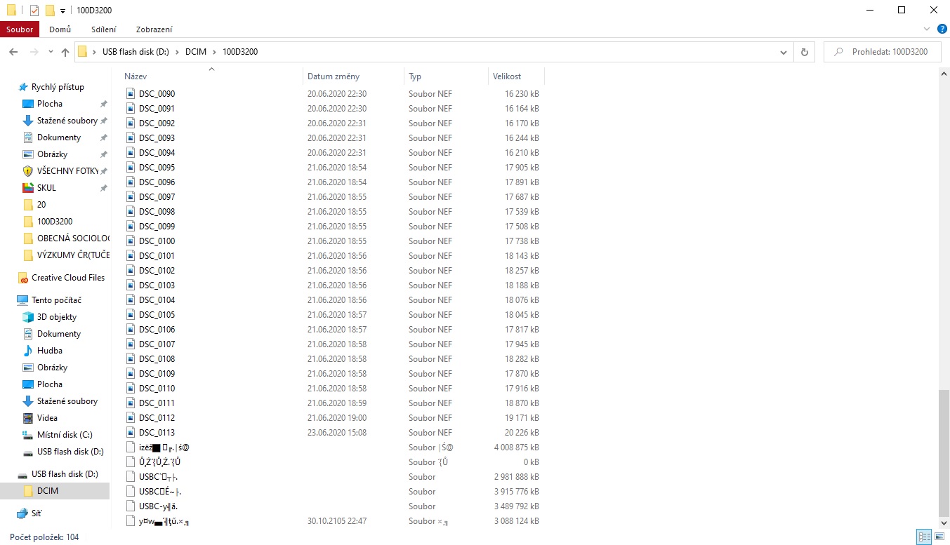

A poslední věc, na kartě jsou od začátku tyhle soubory. Teda byly tam tuším 3 z nich a teď jich je tam tolik, viz. fotky.
Snad mi někdo poradí, protože to absolutně nechápu. Díky moc!

Kde mas jednu fotku ?
Na obrazku je videt ze ta karta je plna fotek.

Jak píše petr22, je tam hafo fotek ve formátu *.nef. Pokud máš foťák Nikon, pak je vše v pořádku a patrně máš něco v počítači blbě, respektive nemáš tuto příponu asociovanou s žádným programem a nebo máš, ale s blbým...

Podle nazvu je to Nikon 3200.
Plna karta fotek v RAWu (NEF) je v primem rozporu s tvrzenim ze je tam 1 fotka.
Je smutne, ze se porad pouziva FAT32 souborovy system - kdyz se neco stane, tak to vypada
presne takhle - nesmyslne nazvy souboru.
Jestli tam maji byt dalsi fotky, tak bych na kartu pustil Testdisk, Get Data Back a R-Studio (idealne
postupne vsechny), vic se doma delat neda.

Zapomněl jsem dodat, že fotky zmizely z dneška, tzn. 23.6.2020. Z tohoto data jsem měl snad 120 fotek, a zbyla jedna.
Děkuju za rady, zkusím. Snad se povede fotky obnovit.
