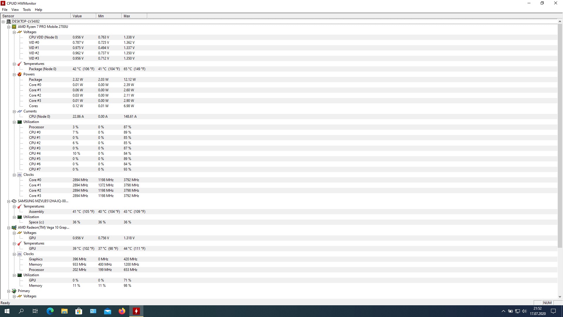

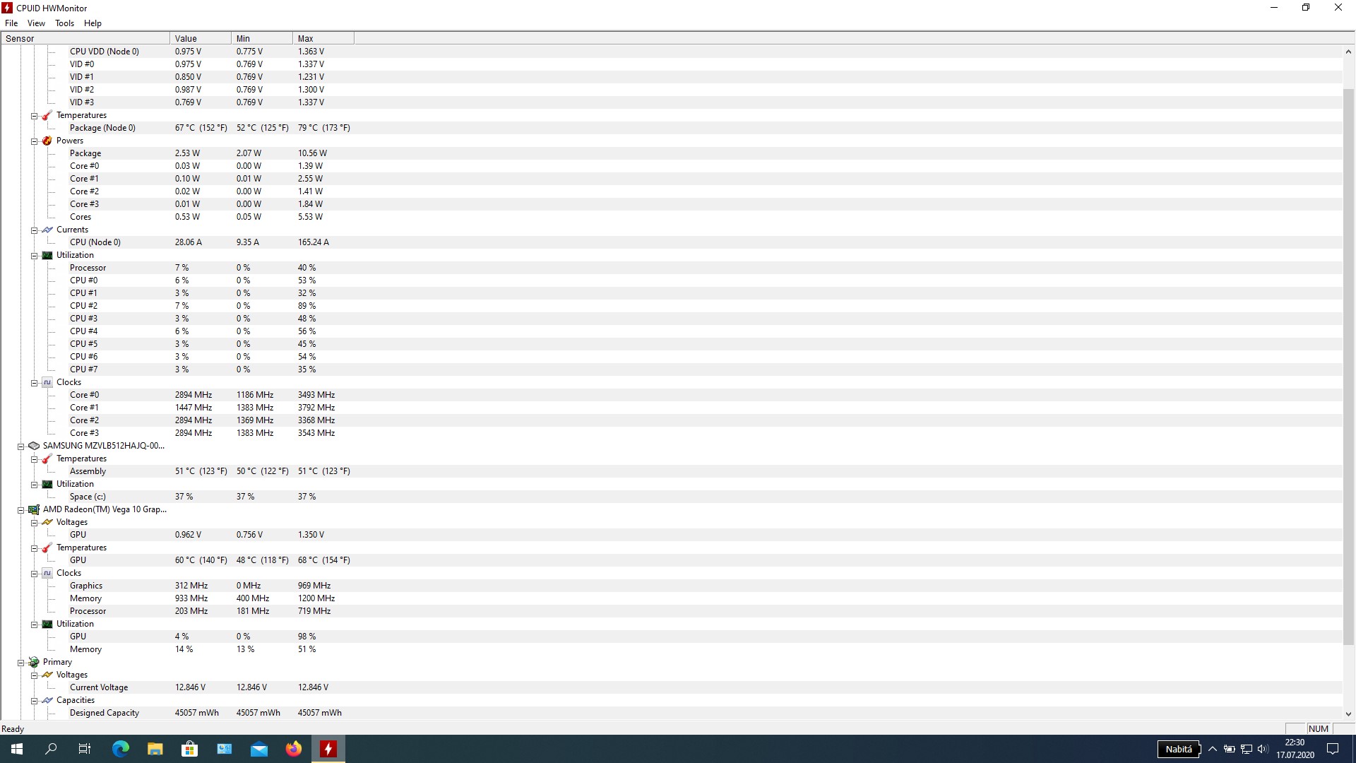

Příspěvekod p3v4x » 17 črc 2020 21:59
Tady posílám přílohu kdy je notebook v klidu.
Dodatečně přidáno po 33 minutách 45 vteřinách:
posílám teploty v zatezi ve hre far cry 1
