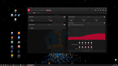

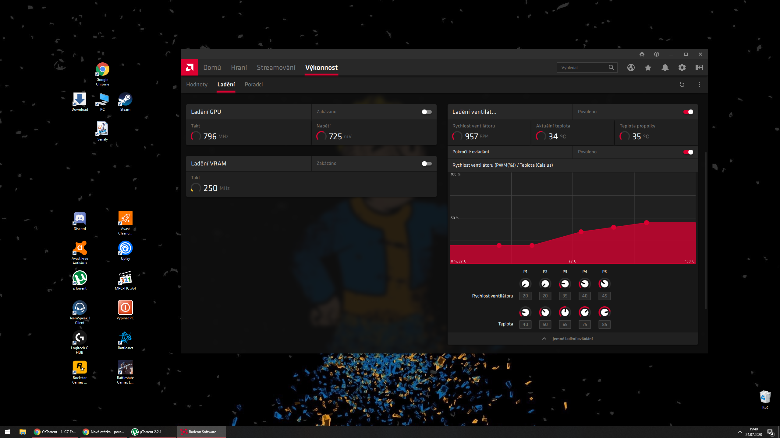

Zdravim, nechápu proč ale pořád se mi přenastavuje nastavení větráků.. nějak si to nastavím a po restartu nebo náhodně na ploše se mi to změní viz. screen..Zkouše jsem přeinstalovat Radeon Software ale po chvíli to dělá zase.
Poslední dobou mi počítač sám přechází do biosu po spuštění ikdyž vždy nastavuji bootovaní z SSD. Muže to stím nějak souviset?

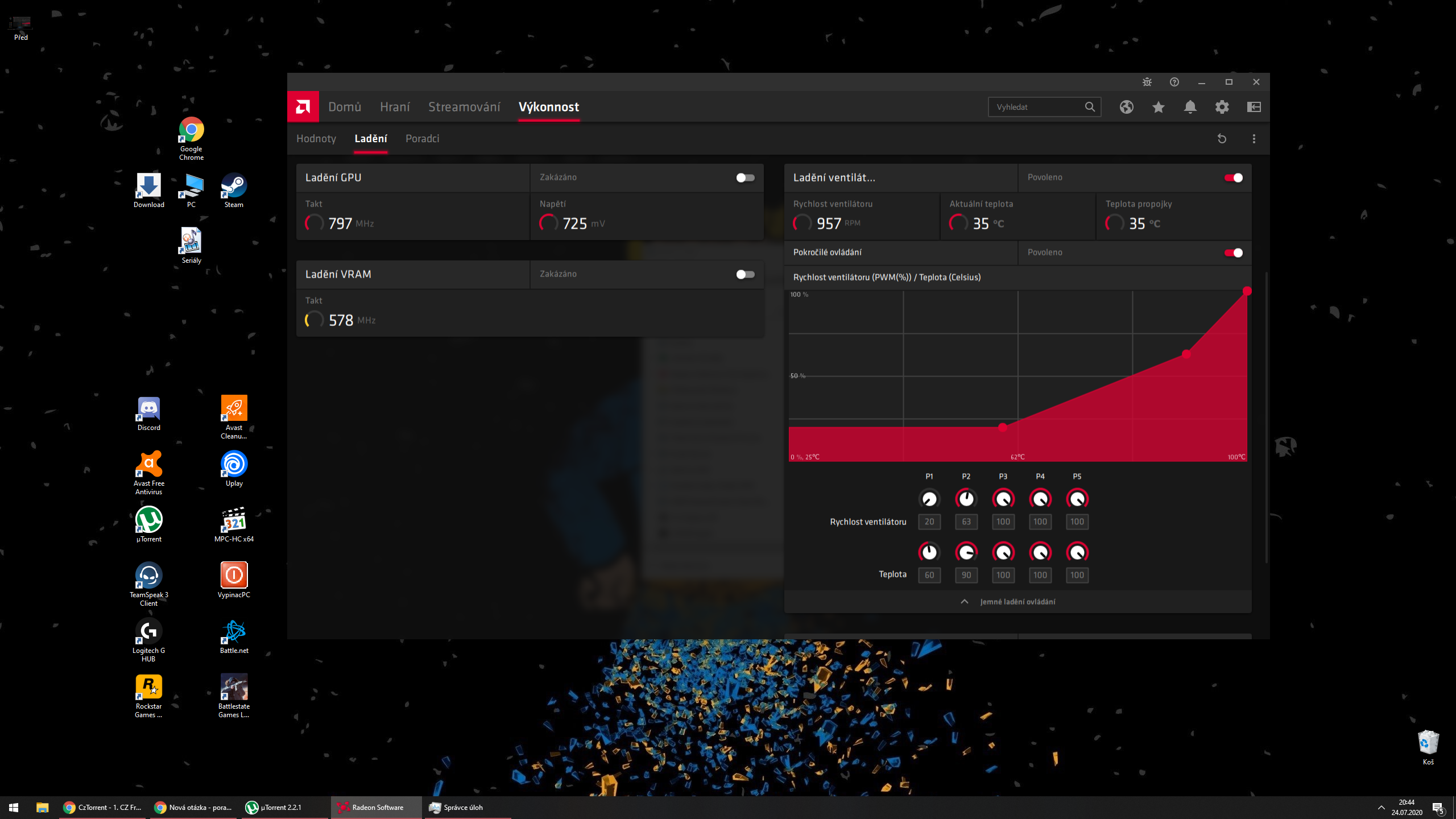

Ty hodnoty které to přenastaví nedavají smysl..muže se přidávat je po pěti takže by mělo být 90 95 100 a ne třikrát sto..to tam ani nejde napsat..jsem bezradný
Moc a moc vás prosim o pomoc :-( :-( :-(

Nesmyslné nastavení vždy po restartu nebo náhodně.
Moje nastavení

No to si tam nemůžeš dávat hodnoty jaké chceš. Pokud jsou tam hodnoty, které software vyhodnotí jako špatné,tak to resetuje do továrního nastavení.
Při 85 stupních Celsia a ventilátorech na 45% otáček to nemůže fungovat.

To obnovování defaultní hodnot se stává akorát třeba při restartování PC, protože ten software ti ten profil nikdy nechce nahrát. To se dá vyřešit tím, že tam odklikneš ten ruční režim, aktivuješ vlastní křivku a na tu regulaci si stáhneš Afterburner, tam si ji nastavíš, uložíš a použiješ profil a odškrtneš si tam, aby se to automaticky spouštělo po startu systému a už by to mělo fungovat, pak si to ty otáčky v tom AMD softwaru samo průběžně upravuje podle zátěže a teplot.

Moc děkuji za odpovědi, ty hodnoty sem tam měl snad na sto způsobů tenhle screen byl jen jeden znich a když se to resetuje do továrního nastavení rozhodně tam nejsou tři stovky když píšu že tam nelze psát dvě stejný hodnoty u teplot po sobě..

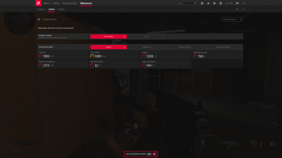

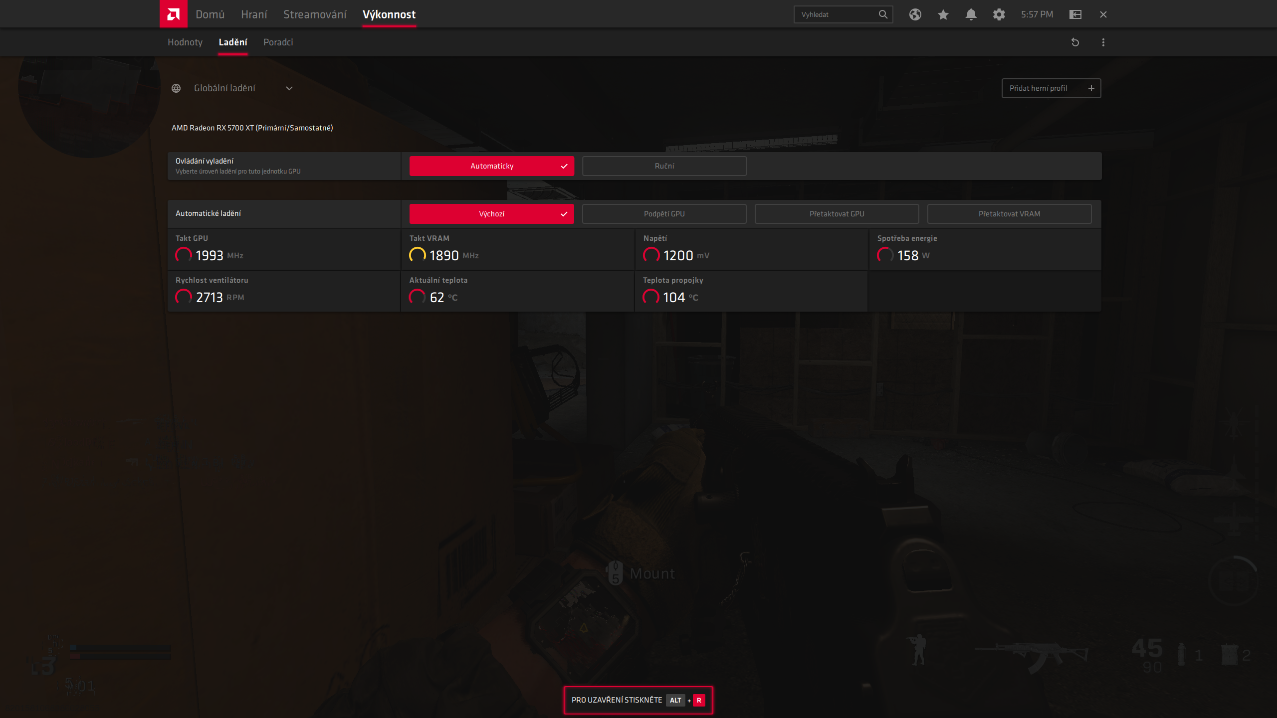

Jakmile pustím hru nastavení se přehodí na ty tři stovky.. během minuty se mi zvedne teplota z cca 45 stupnů na 110 zátěž 97%
zde je screen zátěže po minutě hraní..prosím vysvětlete mi co to má znamenat. :(

To vypadá, že je něco špatně s chladičem.
Máš vysokou junction teplotu a karta se to snaží kompenzovat otáčkami ventilátoru - u MSI Gaming X by v zátěži měly být kolem 1500RPM.

Jestli ta karta točí 2700RPM (to musí být dost hlučné) a má 104C junction teplotu, tak bych to reklamoval. Podezřelý je i rozdíl teploty a junction teploty (62 a 104).
Máš rozumně větranou skříň?

Ten hot spot bych neřešil, je tam navíc senzor, spousta grafik toto ani neměří a je tam úplně zbytečně, akorát to pak straší lidi svými děsivými hodnotami jeho teplot. Důležitá je ta edge teplota celého čipu, nemá smysl řešit nějakou maximální teplotu třeba jenom na určitě části, je úplně normální, že rozdíl v teplotě jsou desítky °C a je o poznání vyšší a 105°C je pořád úplně v klidu, pokud už se to moc nebude zvedat, osobně to mám taky rozpálené na nějakých 95°C, ono kdyby to té grafice nějak vadilo, tak bys to určitě poznal a došlo by k thermal throttlingu.

Osobně bych to snížil, těch 40+% jsou už strašně hlučné, takže to se není čemu divit, shoď to třeba na 25% aspoň na zkoušku a sleduj, co se bude dít...

Kolik W to podle toho softwaru spotřebuje? Některé ty XT řekněme papají víc než je zdrávo, vzhledem ke svému "nízkému" výkonu, jedou moc na krev, takže není vůbec na škodu ji trochu utnout tipec a trochu ji přiškrtit, na tom výkonu se to stejně moc nepodepíše, některé mívají nesmyslně vysoký odběr, takže to chlazení potom jede, ucházející by bylo aspoň tak něco kolem 150W, aby se to dalo rozumně chladit, na vyšší bych s tím už nešel, ta grafika umí být dost efektivní, jen XT už je moc agresivní a snaží se z toho za každou cenu vymáčknout co nejvíc, protože má být to nejvýkonnější a snaží se být konkurencí ještě aspoň pro RTX 2070S, ale na tu už se musí poměrně dost zadýchat, aby ji trochu dorovnala.
