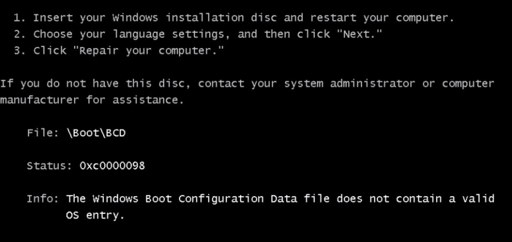

kamarádovi přestal fungovat počítač, místo aby se začal načítat systém to psalo jen " select bootable device". Když zkusil ručně vybrat systémový disk, tak se nic nezměnilo.
Tak jsem si u sebe doma vytvořil instalační flash disk s Windows 10, že zkusím přeinstalovat systém (na disku žádná cenná nezálohovaná data nemá). Předtím než jsem se pustil do čisté instalace jsem ale ještě nejprve zkusil zvolit automatickou opravu systému a tady právě nastal problém. Vyhodilo mi to tuhle chybu
A i když jsem pc několikrát restartoval a zvolil jako bootoací médium flashku, tak mě to vždy hned opět vyhodí toto a nemám už se jak dostat do menu, abych zvolil čistou instalaci.
Nevíte někdo co s tím ?
Hlavně bych potřeboval vědět, jestli je možné, že se nějak naurušila ta instalační flashka a vyřeší se to když vytvořením novou ( teď nemám druhý PC na kterém bych ji mohl vytvořit a zkusit to) a nebo se něco pokazilo v nastavení biosu ?
Re: Problém s bootováním windows z instalační flashky
Příspěvekod Uziv00 » 04 srp 2020 17:01
Pokud to předtím nenalezlo bootovací medium, tak os nebudeš mít kam nainstalovat. Pravděpodobně bude disk poškozen.
jak jsi dělal bootovací flashku?

Příspěvekod Zakk » 04 srp 2020 17:14
Je (dost) možné, že disk je poškozený, ale to teď právě ani nezjistím.
Bootovací flashku jsem dělal pomocí té oficiální utility ze stránek microsoftu- Media creation tool 2004.
Mě teď jde hlavně o to, že poprvé mě to po nabootávíní té flashky normálně nechalo zvolit jazyk atd. pak vybrat tu automatickou opravdu.. a teď už mi tam vždycky okamžitě skočí tahle tabulka a nemůžu se dostat z téhle "pasti".

zeus
Příspěvky: 11126
Bydliště: Pankrac
Příspěvekod zeus » 04 srp 2020 17:39
Pak je poupravena fleska. Holt Automaticka oprava obcas dela boty. Vytvor ji znovu.
Ale tez se priklanim k tomu, ze disk neni v poradku, tak at ta cista instalace neni zbytecna.

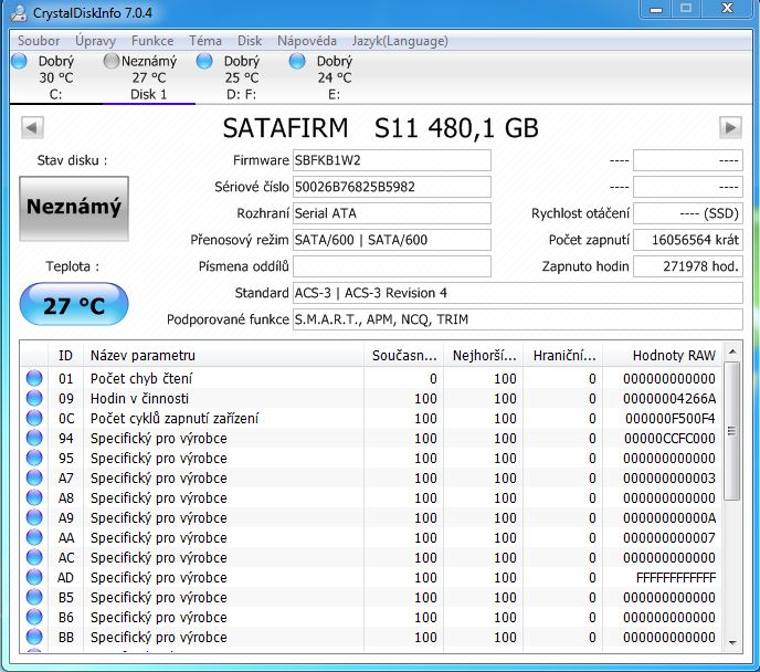

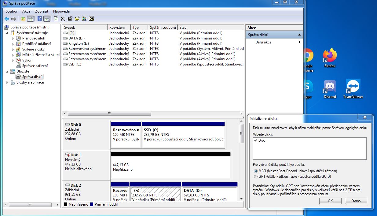

Tak jsem si odvezl ten disk, že ho otestuju u sebe a vypadá to takhle.
Když ho zkusím inicializovat nic se nestane.
A když zkusím pustit test v HD Tune, tak mi po chvíli aplikace uplně zamrzne i s celým počítačem :lol:
Taky je podivné, že se disk ukazuje jako SATAFIRM s11, jedná se Kingston A400, ještě by měl být v záruce.
Myslíte, že je KO ?
Celou dobu normálně fungoval a jednoho dne počítač prostě nenaběhl.
zeus
Příspěvky: 11126
Bydliště: Pankrac
Příspěvekod zeus » 04 srp 2020 23:45
SSD vetsinou umiraji bez varovani.
Zakk
Příspěvky: 728
Registrován: únor 13
Příspěvekod Zakk » 05 srp 2020 12:46
Takže to je na reklamaci ?
Příspěvekod Uziv00 » 05 srp 2020 13:10
Jestli je v záruce, tak jasně.
