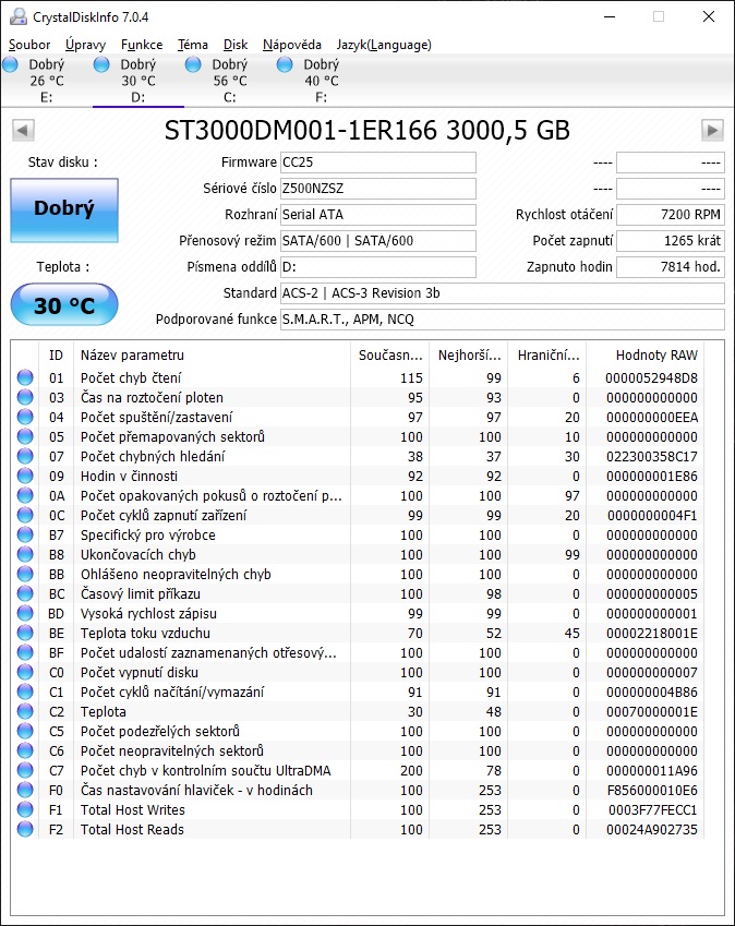

Je ale mozne aby byl disk vadny, co ukazuje Crystal Disk Info ?

Příspěvekod ToXiK » 23 srp 2020 22:48

Ve SMARTu nic, krome hodne vysokeho poctu roztocen disku v porovnani
s dobou provozu, to disku nesvedci.
Chtelo by to provest test povrchu disku utilitou od vyrobce - long test.

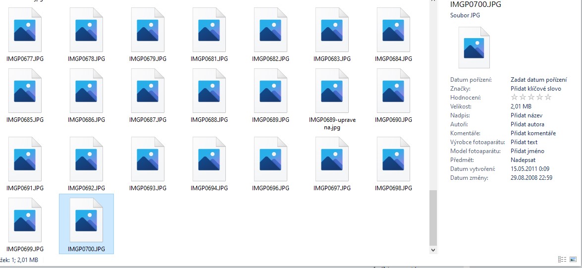

Narazil jsem ještě na pár fotek, co jsou poškozené úplně (jak na interním HDD, tak externím) cca z této doby. Mají normální velikost ale po otevření ve Fotografiích jen hláška "Tento formát souboru asi nepodporujeme"
