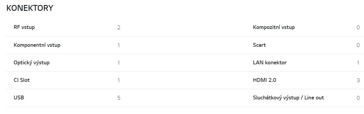

A z manuálu vyplývá, že:
a navíc: i kdyby měla televize
cinche jako jeden ze vstupu
, nebylo by to nic platné, protože na televizi je zapotřebí mít výstup, a ten je pouze po optice, takže nabídka od
derclown
nebyla tak úplně od věci.
