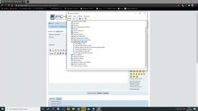

Služba většinou neběží, pokud není hardware. Dej sem screen ze správce zařízení rozkliknutý na zařízeních zvuku, videa a her.

Příspěvekod vasapasa27 » 30 zář 2020 17:45
Re: zvuk mi nefachčí
Příspěvekod Uziv00 » 30 zář 2020 17:56
Obrázky se vkládají sem jako příloha (pravidla).
Sám bys taky neklikal na bůhvíjaký odkaz pod kterým je bůhvíco.
vasapasa27
Příspěvky: 4
Registrován: září 20
Příspěvekod vasapasa27 » 30 zář 2020 18:28
sorry jsem tu nový a tak nějak jsem si to neuvědomil

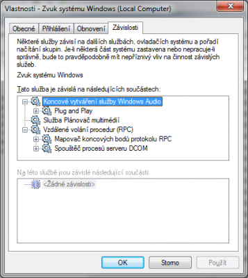

Zvuková služba je závislá na dvou dalších - zkontroluj, zda běží i ty, popřípadě je zkus spustit.
