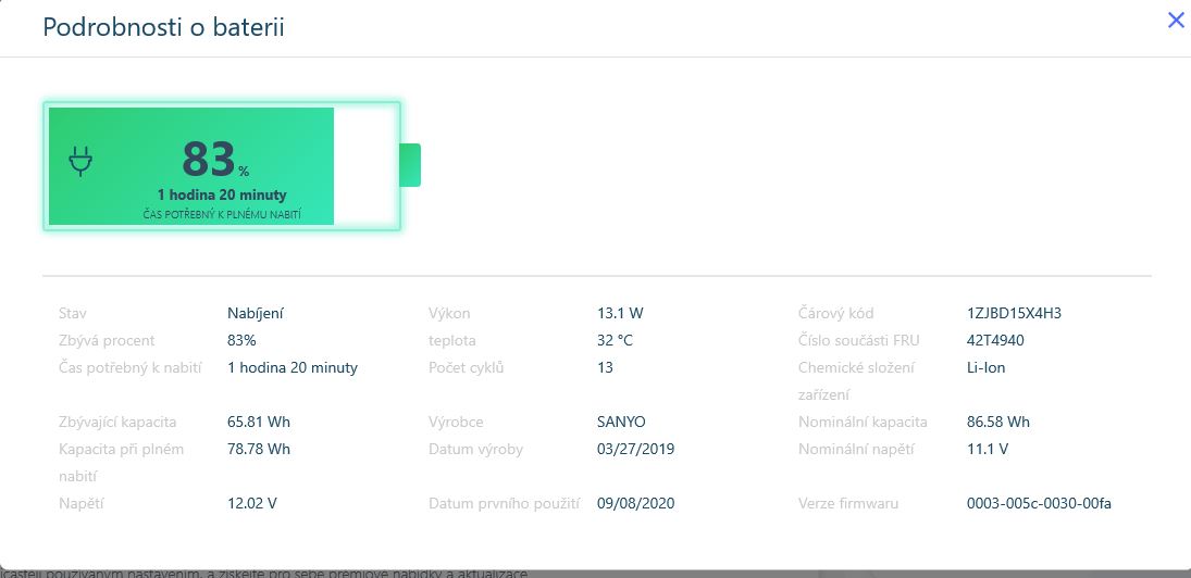

Zdravím, přes třemi týdny jsem si z Avacomu koupil do ThinkPadu X220 novou 9-článkovou baterii. Po vložená měla wear-level 0%, ale už po pár nabitích měla 3%, což se dále zvyšovalo. V 7% jsem provedl kompletní nabití-vybití (v BIOSU jsem to nechal do vypnutí), takže opotřebení kleslo na 3% a teď jsem se dostal zase na 10%. Originální kapacita 86580mWh, teď jsem na 78760mWh. Nepříjde mi to zrovna normální. Věřím že po kompletním nabití-vybití by opotřebení zase spadlo, ale to nemůžu dělat pořád, navíc vybíjet baterii na 0% není dobré. Ani výdrž se mi nezdá nic extra, na internetu tak 4, max 5h. Ve Wordu s vyplou WiFi to je okolo 8h. V čem může být chyba? Je to na reklamaci?

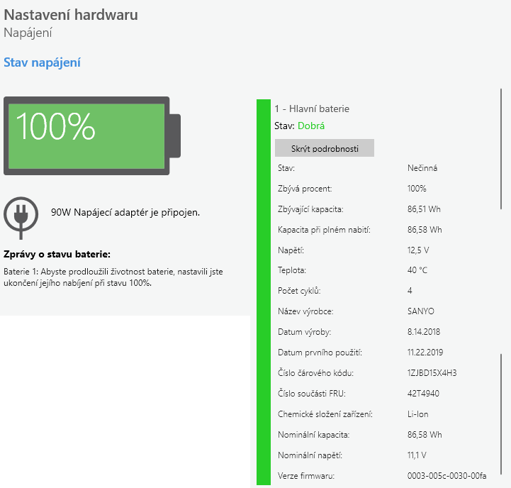

Ja si do X220 koupil 9 clankovou baterii v listopadu 2019 taky od Avacomu, jedu tedy vetsinu casu v docku, po necelem roce mi hlasi jen 4 cykly a Lenovo Vantage v Win10 mi hlasi nominalni kapacitu 86,58 Wh, kapacitu pri plnem nabiti taky 86,58 Wh, procento nabiti 100% a zbyvajici kapacitu 86,51 Wh. Takze podle toho nemam opotrebeni zadne.
Netusim kolik mas cyklu, ale napsal bych do Avacomu a predpokladam, ze doporuci reklamovat primo u nich.

Akorát mám 65W adaptér. Noťas nosím na přednášky, takže ho používám stylem 45min provozu, pak ho uspím, poté zase třeba 90min provozu, atd. a doma ho třeba v 60% nabíjím.
Zivan
Příspěvky: 2721
Registrován: leden 10
Online
Re: Nová baterie má velké opotřebení
Příspěvekod Zivan » 06 říj 2020 13:04
90W adapter mam zapojeny, protoze ho mam vetsinu casu v docku. Na cesty nosim taky 65W (US variantu, dvoukolik).

Mám X230, ale baterka je stejná. Budu muset pohledat kde a kdy jsem kupoval 9-článek, ale momentálně píše kapacitu nějakých 80Wh, notebook používám téměř výhradně na baterku, prostě jej chytnu, pracuji a potom jej položím do dokovačky (buď 90W doma nebo 65W v práci). Musím jen v Ubuntu pohledat, kde se dostanu k podobným info co máte na screenech, třeba večer se k tomu dostanu.

Tohle přesně jsem provedl, dokonce 2x. Nabil jsem na 100%, šel do BIOSu, odpojil od sítě a nechal vybít do vypnutí. Stejně se to po pár cyklech zase vrátí na těch 7-10% opotřebení.

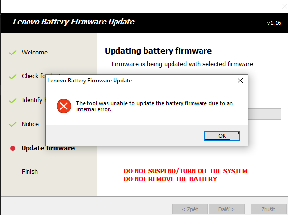

Tak BIOS mám aktuální, ale FW baterie mi nejde updatovat, zkoušel jsem spustit jako správce, i v režimu kompatibility a vždy to skončí chybou :/

To bude tim, ze to neni originalni baterie, i kdyz se tak mozna tvari.
