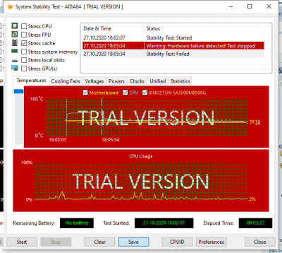

Dnes jsem přidávala už jeden příspěvek a pořád v tom lehce plavu (taky jsem ho omylem uzamkla, takže jsem se moc nedozvěděla). Každopádně jsem se dostala trochu dál, a hází mi to chybu v cache. Nevíte, co přesně mám udělat, abych tuto chybu opravila?

v praxi se to projevuje jak?

Původní problém byl crash her jako například GTA V nebo the Witcher 3.. po hodině, někdy i po půl či delší době to spadne. Byla
mi doporučena tato AIDA64 na určení chyby a to mi právě ukázalo tohle.

Není (nebyl) procesor nebo systémová sběrnice (FSB) přetaktovaný/á?
Nejjistější by bylo si někde půjčit jiný procesor podporovaný deskou, a zkusit to s ním - když problémy zmizí, tak bude nejspíš poškozený procesor. Na druhou stranu, asi všechno ostatní se dá sehnat na půjčení snáz, než procesor.
Případně ještě zkusit memtest86+, problém s procesorem by se tam měl projevit taky, i když se u toho píše, že je to primárně na testování RAMek.
