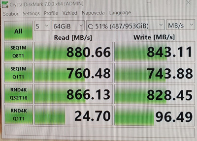

Příspěvekod Nexus6 » 31 říj 2020 13:01
Zdravím, mám takový menší problém s SSD diskem Samsung 970 Pro 1TB na desce Asus Prime Z390 A, CPU i7 9700k, RAM 32MB/3200MHz na Win,10 Pro, disk pracuje normálně bez chyb dle Samsung Megician, ale je pomalý v čtení i zápis do 800/MB/s na obou osazeních M.2, ideálně by měl jít přes 3000MB/s. Disk mám necelý rok, ale teprve nedávno jsem použil Megician, Crystal disk, ATTODisk a divil jsem se. Nevím v čem může byt chyba, snad někdo poradí?

Stáhni si Crystaldiskinfo benchmark a spusť. Měl by mít plnou rychlost. Jestli kopíruješ malé soubory, pak je rychlost podstatně menší.

Pořád stejné vit foto. Nemůže být vadná deska, nejde PCIe 3,0, ale jen SATA ? Jinak dík že jsi reagoval zřejmě to tady ještě nikdo neřešil. Chce to vyměnit desku, ale to není levná záležitost a výsledek může byt 0, tak nevím.

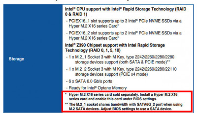

amirinda
Příspěvky: 697
Registrován: březen 18
Re: Pomalý ssd disk Samsung 970 Pro 1TB
Příspěvekod amirinda » 31 říj 2020 23:48

Příspěvekod petr22 » 31 říj 2020 23:50
Pise: CrystalDiskInfo benchmark - je to spravne.
Meri se rychlost cteni a zapisu, to CDI neumi.
Takovehle rychlosti bych ocekaval kdyz se sdili linky se SATA porty.

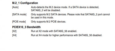

Musíš mu ten M2 povolit v Biosu a pro jistotu bych vypnul Sata 5 a 6 port, pochopitelně pak nastavit bootování z M2.

Zkontroluj to v Biosu, jak píše amirinda, já osobně jsem nic nenastavoval tzn režim AUTO (mám teda MSI X570 Unify) a disk fičí plnou rychlostí...
