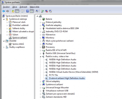

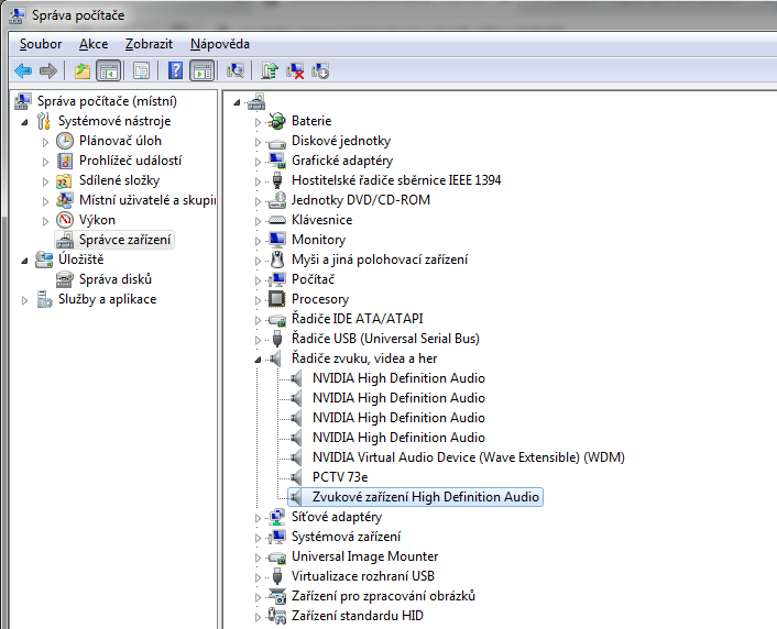

1. Nejdříve si zkontroluj ve správci zařízení, zda je zvukovka přítomna:
Správce zařízení
V mém případě tam je vidět:
- NVIDIA - to je zvuk přes HDMI grafické karty
- PCTV 73e - to je zvuk z externí televizní karty
- a konečně Zvukové zařízení HDA - to je zvuková karta.

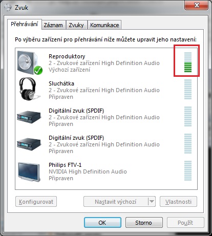

2. Pokud je zvukovka v pořádku vidět (tak jako u mě) přejdi do nastavení zvuku a zkontroluj zvukový výstup.
Nastavení
Zkontroluj, zda jde zvuk do správného výstupu - tedy repro.

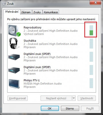

Když si dáš přehrávat, vidíš na bargrafu pohyb?
bargraf

V Správě počítače mám Realtek High Definition Audio - to je zvuková karta, že?

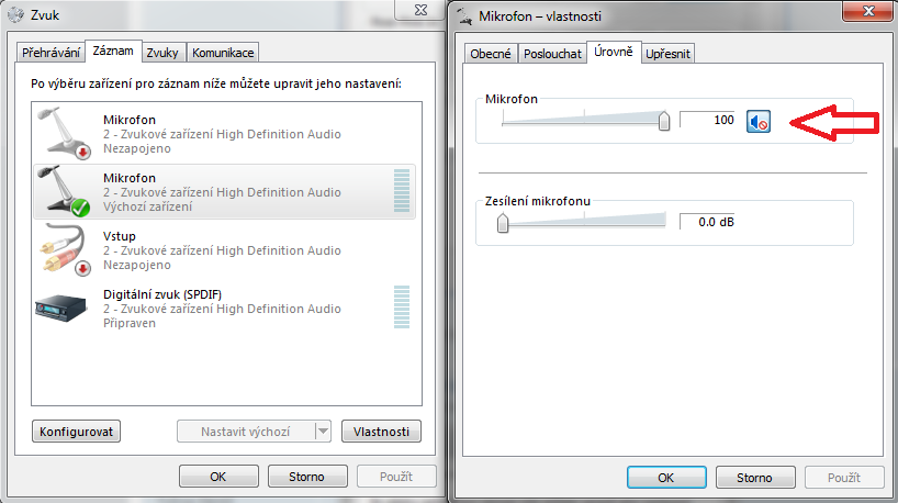

Zatlum mikrofon.

Tu nemám mikrofon. Tedy, alespoň ho tu nevidím.
Re: Nefunkční zvuková karta
Příspěvekod Uziv00 » 30 lis 2020 10:42
Dodatečně přidáno po 5 minutách :
Nebo polojasně takto:[attachment=0]ZvukMicMute.png[/attachment
Pokud nepomůže, zkus i line in.
MuteMic

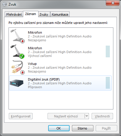

DieWithDice
Příspěvky: 20
Registrován: říjen 20
Příspěvekod DieWithDice » 30 lis 2020 10:49
Obrázek
Měl jsem nezapojeno a dal jsem zakázat. Sluchátka pískají. Chtěl jsem to ztlumit, ale neviděl jsem tu možnost.
Příspěvekod Uziv00 » 30 lis 2020 10:59

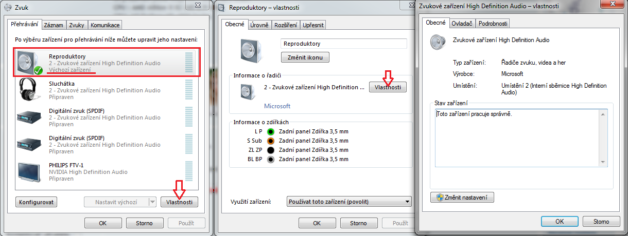

Zkus povolit ten směšovač. A v něm by to mohlo jít zamutovat.

Příspěvekod DieWithDice » 30 lis 2020 11:02
Obrázek
Zkusil jsem to tedy tady vypnout, ale žádná změna nenastala.
