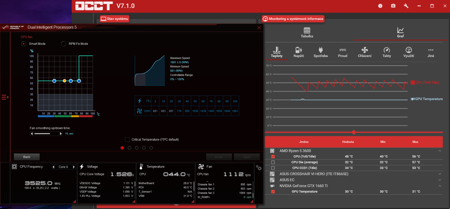

Já mám ryzen 3600 - skáče taky v idle 35-48C, když hraju hry tak až 72C a při testu v AIDA 64 se to drží na 62C.
Když jsem monitoroval teploty v hře tak to skákalo 50- 61C a těch 70-72C skočilo tak na 1s takže realná teplota je těch 60C cca.
Křivku jsem si nově nastavil tak že do 75C točí 1100RPM CPU takže to ani skoro neslyším.

Na křivce můžeš vidět jak pravidelně skáčou teploty CPU + screen nastavení ventilátoru CPU - na tomhle nastavení se mi nestalo aby větráky měnili RPM jak na kolotoči.
Myslím si že rozhodně nechceš poslouchat 1900RPM
