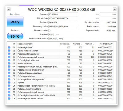

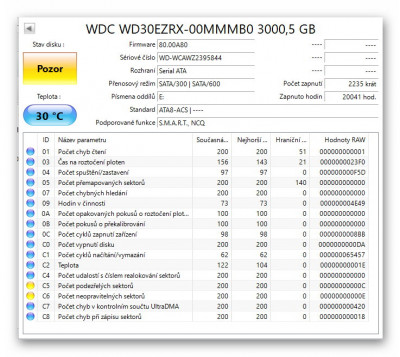

Při startu Windows 10 se mě pod logem objevuje hláška o opravě disku E. Nainstaloval jsem si Crystal Disc Info, ale z jeho výsledků nejsem o moc chytřejší. V PC mám tři disky. 1x SSD a 2 HDD. U disku E hlásí "Pozor" a u disku D "Dobrý". To by mě až tak nepřekvapovalo, ale spíš to, že parametry, co jsou u jednoho HDD v pořádku (D), tak jsou u druhého ne (E). Každopádně jsem toho názoru, že disku E, končí životnost, ale disk D má podobnou chybovost, ale je prý dobrý. Tak nevím.
HDD D
HDD E

Nemá a nejsou stejné.
Kontroluj hodnoty RAW,
0xC
0xE

"že parametry, co jsou u jednoho HDD v pořádku (D), tak jsou u druhého ne (E)."
U toho co je v poradku mas v obou pripadech 0 a 0, u toho vadneho je tam cislo vyssi nez 0,
spravne je pochopitelne pouze 0 - je to pocet chybnych a pravdepodobne chybnych sektoru.
Na zivotnosti disku se nejspise podepsalo i tech vice jak 2000 zapnuti.
