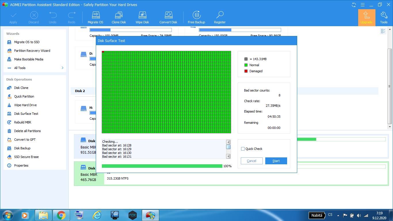

zkus nejaký partition manager, třeba "aomei" https://www.diskpart.com/free-partition-manager.html ... udělat to v něm ... pokud to půjde

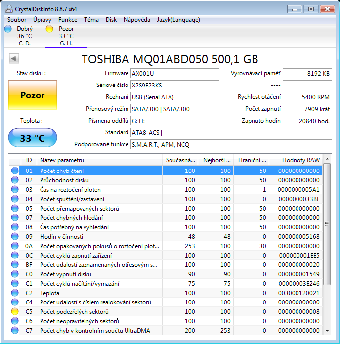

Crystal Disk Info - co ukazuje jako stav disku ?
Pokud jsou chyby nekde na zacatku disku, bude snaha o zprovozneni marna - nasvedcuje
tomu i fakt ze neni mozne zobrazit ani obsah disku.

petr22 píše:Crystal Disk Info - co ukazuje jako stav disku ?
konecne jsem se k tomu dostal. Hlasí to 8 podezřelých sektorů.

Nechal jsem to projet kontrolou na ty vadne sektory a nejspis na zacatku toho problémoveho oddilu je poskozeno 8 sektoru. Je to velky problem kdyz je to na zacatku? brouzdal jsem po netu a nekde jinde radili, ze kdyz je to na jednom miste poskozeno, tak se to muze "obejit" ze se v ty casti kde jsou spatny sektory vytvori oddil, ktery se nebude pouzivat, nevim jaky nejmensi je mozny, ale Gb i vic jsem schopnej obetovat, kdyz to jeste chvili poslape :-)
Myslite ze to muze fungovat?
Diky za pripadne rady.
