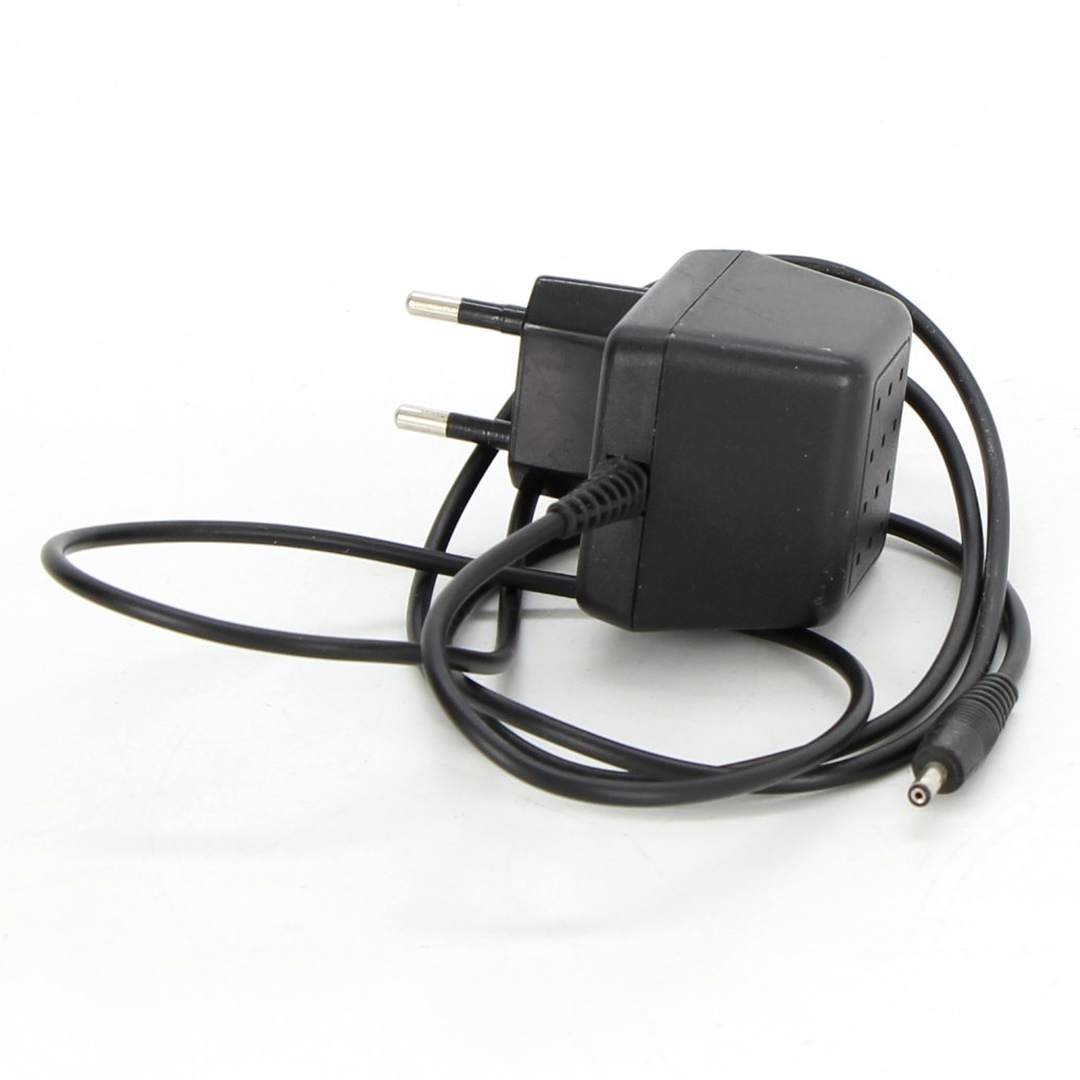

je možné, že externí napájení (starší Nokia nabíječka s output 3,7 V , 355 mA , 1,3 VA ) mohlo odpálit USB HUB ESPERANZA Hub EA127 včetně zapojené myši?
Všude se dočítám, že USB HUBy s napájením vyžadují 5 V , 2 A adaptéry. Tato nabíječka neměla ani 5 V a od té doby se HUB neobjevuje v žádném PC a jednoduše přes něj již nejdou data (pouze napájení, př. např. USB repro hrají) . Zkoušel jsem i USB OTG do mobilu, ale také bez úspěchu. Po rozebrání hubu byl čip “šváb“ na desce dost horký (nejsem si jist, zda-li tomu bylo tak i před připojením adaptéru) .
A ani výše uvedená levná Genius myš se již po připojení do jakéhokoliv PC nerozsvítí. Zkusil jsem ji rozebrat a řídící čip byl také dost horký.
Není to pro mne životně důležité, pouze by mne zajímal důvod, proč se tohle stalo (abych se tomuto v budoucnu vyvaroval) . Jednalo se o chybu USB HUBu či o Nokia adaptér?

Tazatel je zjevně nesvéprávný. A to je ještě velmi slabé slovo... Podle parametrů jde o tuto nabíječku:
Uvedená nabíječka má parametry tak, jak je udává tazatel. Jenže:
- jde ještě o klasické trafo, nikoli o pulsní zdroj
=> napětí není stabilizováno, pouze usměrněno
=> obrovské zvlnění
=> napětí naprázdno (bez zátěže) je několikrát vyšší než se zátěží - na mém adaptéru 9,36V!
Výše uvedené nevadí (ba naopak), pokud se tímto adaptérem dobíjí akumulátor, ale naprosto se nehodí pro napájení elektroniky.
Případná opačná polarita je už jen třešničkou na dortu.
No a další tupost tazatele spočívá v tom, že ačkoli hub odpálil, ještě do něj zkouší připojovat další zařízení. K tomu už se nedá dodat nic...

ITCrowd : Ano, jedná se o tuto nabíječku/adaptér. Do teď jsem netušil, že označení na adaptéru nemusí odpovídat realitě. Ok, do příště raději vezmu voltmetr a prvně změřím napětí. Samozřejmě jsem připojil periferii, s jejíž ztrátou jsem počítal. Netušil jsem, že je Hub již ve stádiu mrtvoly, klasicky svítil, napájel repro, pouze skrze něj nešly data a nedetekoval se poté ani v PC.
A co se týče nižších hodnot napětí a proudu, tak to by snad nemuselo tolik vadit ne? Maximálně by Hub neměl dostatečnou šťávu pro napájení např. externího disku. Proto jsem to chtěl hlavně zkusit.

To repro počítá s napětím 5V a proudem 500mA, ty jsi mu dával necelé 4V a proud 350mA. Klidně se mohly v adaptéru přetížením prorazit usměrňovací diody což odpravilo myš, usb hub a odpovídalo by to i tomu proč to tolik hřálo.
Re: Mohlo externí napájení odpálit HUB včetně periferií?
V tom problém není. Problém je v tom, že naprázdno adaptér dává skoro 10V. Což je napětí, které pětivoltovou logiku spolehlivě odrovná, k čemuž taky došlo. Osobně se domnívám, že při nižším napětí by hub nefungoval, ale nezničil by se. Všechna USB zařízení počítají s 5V (až na výjimky), a proto jim taky chybí jakákoli ochrana.
Jestli z té nabíječky leze naprázdno necelých 10V tak to je potom jiná, vlastně o tom píšeš výše což jsem úspěšně přehlédl.
