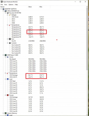

Synovi jedné známé poskládali PC. No už mu potřetí měnili vyhořelý zdroj. O tom bych se nebavil, protže ten je katastrofální nějaký NoName. Teď mu stále pC při hraní padá. Nemám k PC přístup. Nechal jsem si jen zatím poslat obr. z HWMonitoru. Je to bez zátěže.Potřeboval bych názor na ty teploty. Myslím, že je to okamžitě zase na reklamaci. zatím bych další neřešil?

Pokud ty teploty jsou v klidovém stavu, tak to rozhodně není normální. Co tam je za chladič? BOX co byl u procesoru? Já na stejném procesoru s chladičem Arctic Freezer 34 v idle mám okolo 35°C. Při plné zátěži (render videa například) se dostanu maximálně na 70-75°C.
Jako maximum pro tento procesor uvádí výrobce 95°C - což si dokážu představit že se tam procesor klidně dostane, pokud v klidu má přes 60°C.

chladič tam asi nebude žádný ... evidentně, resp. úplně blbě nasazený ... divím se, že se to vůbec rozjede ... kdo jim to skládal?

Hlavni pricina teplot je spatne nastaveny BIOS, idle i max teplota odpovida box chladici,
idle 50-60 (pokud je spatne nastaveny BIOS) a 80+ v zatezi.
Ten kdo to skladal asi nikdy nevidel Ryzen a neumi nastavit spravne BIOS. Nejnizsi frekvence
Ryzenu 3600 je 2200 MHz, to se nelze divit te teplote v idle, kdyz bezi na 4000+ MHz neustale.
Kdyz se nastavi spravne power management, musi byt teplota v idle 30-40 stupnu, ja mam
ted v zime 27 s Noctuou D15.
Ty teploty temperature 1 a temperature 6 jsou nejaka haluz, teplota procesoru to nemuze byt,
neni mozne aby 6 jader melo tak rozdilne teploty a jednu dokonce zapornou.
Jedine na co je treba koukat je to co reportuje primo procesor a to je OK na box chladic.
No name zdroje PRYC - pokud tedy nechce znicit pocitac nebo dokonce vyhoret. 3x odpaleny
zdroj ? To musi byt teda extra matlak co to vybiral a skladal.

Dáno na reklamaci, ale to stejně dopadne blbě. Ten matlák je místní majitel výdejny CZC. Té známé jsem složil sestavu aby si ji dala na CZC. Ona z nějakého důvodu šla na pobočku a tam ji onen pán ukecal, že ji to složí líp za míň peněz. Prostě ji ukecal aby se na ní napakoval. Když jsem se jí ptal proč to udělala, tak prý ji připadal velice seriózní. Mimochodem každý, kdo s ním má co dočinění, ho nemá rád jak je arogantní a nepříjemný. Tak asi když potřeboval choval se jinak. Ještě perlička , ptal jsem se co tam má ten poslední zdroj a prý nějaký zase neznámý 750w. Ovšem k smíchu je, že prý ho má obalený černou isolepou. Když jsem se ptal, proboha jakou isolepou, tak, že nebyl černý jak má PC a moc zářil, tak mu onen pán řekl, že ho omotal aby to lépe vypadalo

To se snad vyplati si koupit samostatne zdroj a dat ho tam sam.
A jestli ma box chladic, tak staci dat lepsi chladic.

No to bych mu poradil. Ovšem mám strach, jestli po těch shořených zdrojích "načatá" třeba deska či něco jiného. Navíc bych mu to tam musel dát já a po zkušenostech s jeho matkou

Take je otazka v jakem stavu maji elektroinstalaci doma - jestli ty zdroje nedostavaji
pecky - staci aby to mel zapojene do prodluzovacky a tu kazdy den vypinal a zapinal
a levne zdroje se porouci raz dva.

To nedělá a elektroinstalace je v v pořádku. Už jen to, že celkem je tam v provozu 5 počítačů. Už jsem zapomněl jak se ten zdroj jmenuje, ale když mi to v době jak koipil říkal tak jsem ho hledal a moc se mi nedařilo ho vůbec najít. Už jenom cena 600kč za 750wat zdroj mluví za vše. napsal jsem mu ať mi pošle ten název. Pak to sem hodím.

Kde to vzal ? Vzdyt i takove sunty jako Zalman nebo Evolveo stoji na CZC vic jak 2x tolik.
Corsair RM je rovnou za 4000 Kc.
Pochopitelne zadny 750W zdroj neni vubec potreba, ze. Staci kvalitni zdroj.

Chtěl bych vidět faktury od těch "zdrojů" včetně nějakýho originálního balení. Nic tak levného totiž v nabídce CZC není, to skoro smrdí tím že mu tam dal nějaký vyřazený krám z elektropopelnice.
