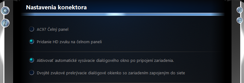

Takže máš Win10 ? Ale ináč zvuk funguje.V Realtek to máš zapnuté?

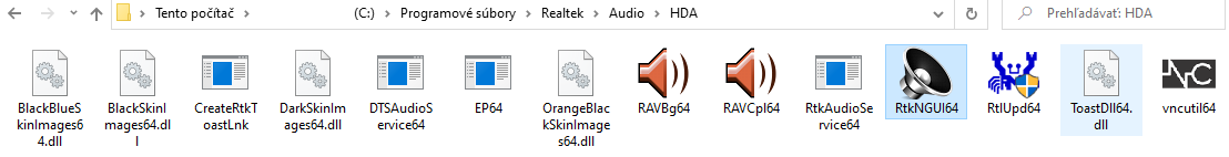

Hlavný panel ,dole vpravo , rozklikni tu šípku, či tam máš malé čierne repro Realtek.Ak nie , tak si ho spusť, poklikaj na vyznačený súbor.

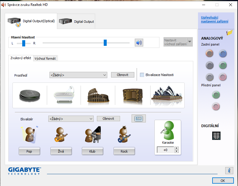

Takže jsem to opět zkusil přeinstalovat ze stránek GigaByte a stále nejde. Povolit to mám kde? Kde najdu to povolení co uváděl RIKI22 ?
Já po otevření aplikace od Realteku mám viz foto. Jen pro info konektor od sluchátek je momentálně připojen do předního panelu.
Možná to chce otevřít něco jiného nebo nainstalovat nějaký jiný program.

Vpravo je žlutá složka (Upřesňující nastavení). Rozklikni a vypni Automatickou detekci připojených zařízení.

Tak jsem zpět nainstaloval ovladače pro win 8 a použil radu od pcmaker, vypnul detekci připojených zařízení a zvuk běží. Super...děkuji moc za ochotu a pomoc...díky díky
