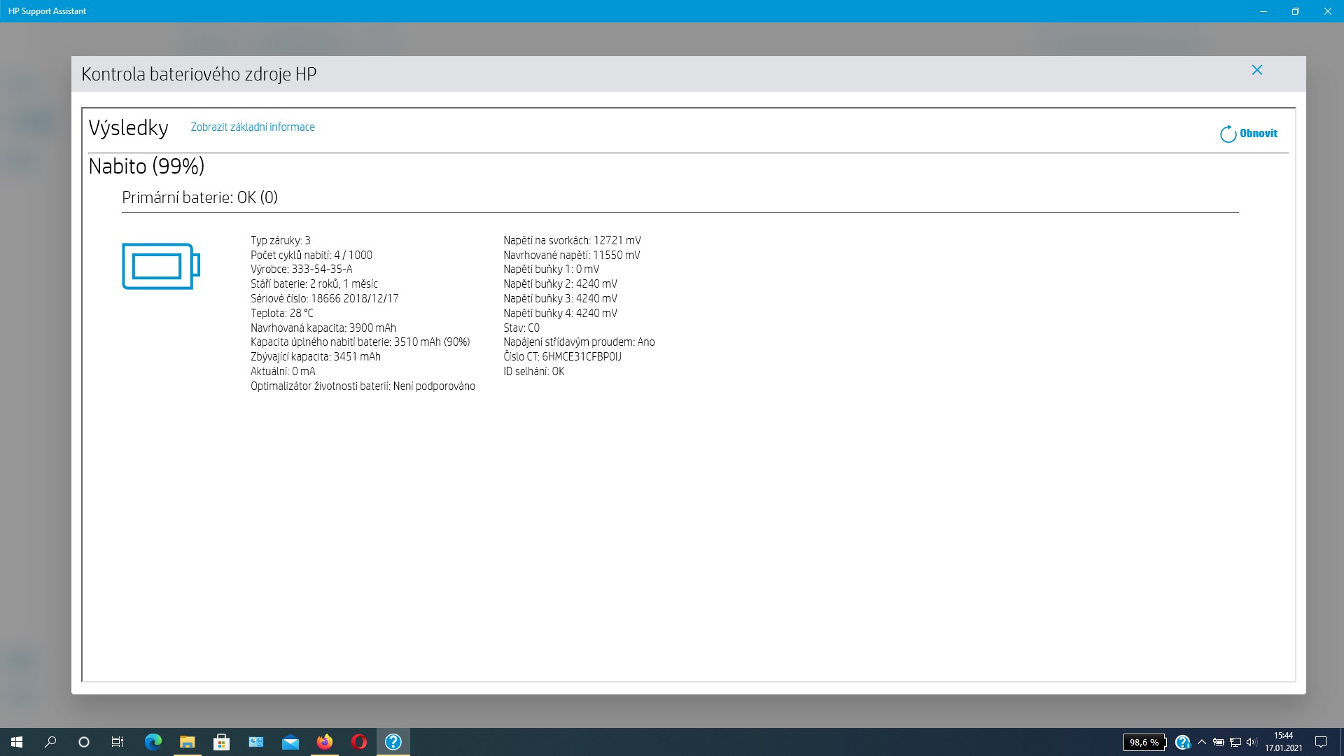

Prosím o odhad jak dlouho ještě vydrží baterie v notebooku při běžném prohližení internetu a občasném používání méně naročných programů za předpokladu že jede notebooku pořad z elektrické sítě?
jestli to chápu spravně když bude počet cyklu 1000 pak odejde definitivně baterie nebo dokonce při méně cyklech?

Akumulator odejde kdy se mu bude chtit.
Pokud odejde nebo se nafoukne do konce zarucni doby notebooku, staci reklamovat a dostanes novy.
Obvykle se selhani akumulatoru projevuje tak, ze se vybije treba na 70% a notebook se vypne nebo se
vypne ihned po odpojeni adapteru.
Muze vydrzet klidne nekolik let, dulezita je doba jak dlouho vydrzi napajet popcitac. Ta je ted jak dlouha ?

když je notebook pořád v síti, je lepší baterii vyndat a sem tam dobít ... jinak je to cyklus za cyklem ...

Treba u EliteBooku neni duvod k vybijeni akumulatoru, pokud je pripojen adapter.
Akumulator se nabije na 100% (80% pokud je v BIOSu aktivovana delsi zivotnost) a tam drzi,
dokud se zapnuty pocitac neodpoji od adapteru

mám zakoupen program batteryBar PRO.
Chceš tento udaj? - Výdrž na plnou baterii je 3h a 27m
baterie je uživatelsky nevyměnitelná.

zdá se, že je pořád na 90 procentech ... skoro jako nová :D ... to je li-pol placka pod spodním deklem, jo?

4 cykly u akumulatoru z roku 2018, zajimave

takže se zvyšujícím se opotřebením baterie může skokově naběhnout i více cyklů?
například z 4cyklů na 1000 cyklů třeba najednou z ničeho nic 120 cyklů na 1000 cyklů.

cykly su proste nabitie od 0-100%
alebo 0-50%- 2x=jeden cyklus
teoreticky ich zvladne 1000 li-ion, avsak kapacita samozrejme nebude taka ako pri prvom cykle.
avsak tie cykly to su iba laboratorne podmienky..v realnom provoze zalezi aj na teplote pri jakej notebook prevadzkujes a vek, tj. nemusis spravit ani 1 cyklus za zivot baterie a aj tak ti moze zomriet za 15 rokov(aj sa jej znizuje kapacita).
to je proste chemia.
nerozmyslaj o tom moc a radsej to pouzivaj, bateria nevydrzi 100rokov(ani notebook) a nici sa aj nepouzivanim.

Jen pro info, když zadáš do CMD příkaz powercfg /batteryreport, tak ti samotný Wokna vygenerujou celkej přehlednej report kde je hodně užitečných infromací o baterii, včetně historie její kapacity atd.
