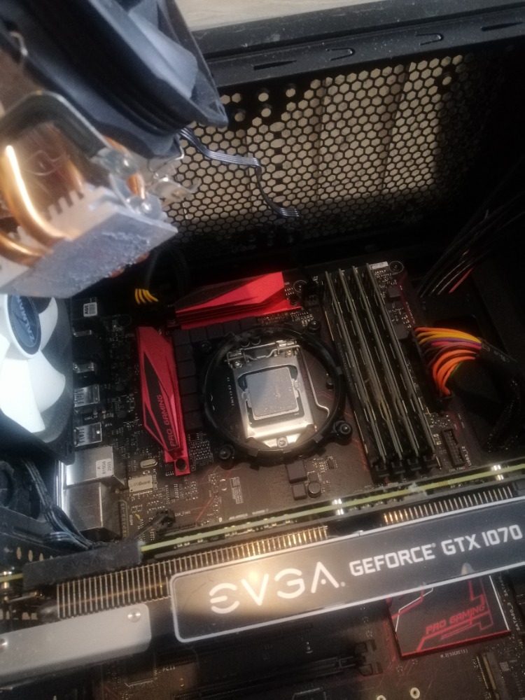

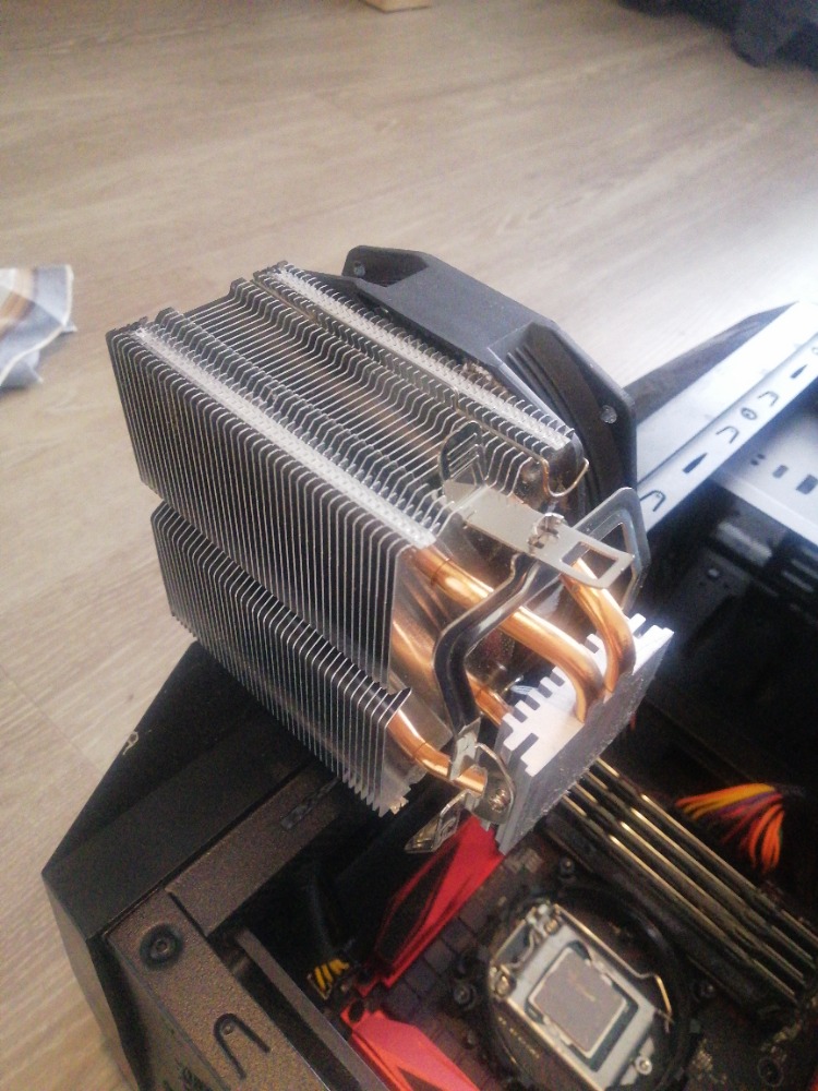

Tak jsem to otevřel.
Byl tam teda pěknej hnus,nebudu lhát.Všechno jsem vyčistil ale zjistil jsem, že chyba asi bude v tom, že se uvolnil ten vnitřní větrák, chladič nebo co to je. V příloze posílám jak to vypadá.
Na spodu je taková šedivá lepící hmota ale když jsem to tam narval znovu, tak už to nedrží. ( To je ta pasta co jste zmiňovali?)
Nevím jestli to musí být upevněno přesně na tom místě nebo je to jedno,že to tam plandá a stačilo,že jsem to vyčistil.
Je nějaká možnost popřípadě to tam přidělat jinak?

Je to chladič a ta šedivá hmota neni lepící ale teplovodivá pasta. Já to na fotkách v mobilu nepoznám jestli je chladič vyrvanej nebo nebyl přišroubovanej či co, ale jak čtu tvé příspěvky tak na to povolej někoho znalý protože o plandání to opravdu není ;) Přepastovat, přidělat chladič a zkontrolovat případná poškození.

Přilep to chemoprénem... Ne, "jinak" to připevnit nepůjde. Najdi si návod pro tento chladič a upevni to podle něj. Jinak to nebude chladit tak, jak by mělo.

Mělo by to být asi zřejmé, ale pro jistotu, nezapomeň tu starou pastu očistit, než dáš novou. Jak plošku chladiče tak samotné cpu alkoholem, čím více % tím lépe. Otírej to něčím co nenechává bordel, žádná stará utěrka, ideální jemný toaleťák nebo nějaké papírové ubrousky. GL

Zjistil jsem,že chladič byl zacvaknutý v té černé obroučce co je na fotce,která je ale prasklá na dvou místech,takže proto to nedrží.

Omlouvat se nemusíš, pokud si troufáš tak si to holt oprav sám ;) Radu s pastou už jsi dostal a ten prasklej držák chladiče bych vyměnil.

to vypadá na spartan 4 ... ale jiné uchycení

Příspěvekod gogo1963 » 18 led 2021 12:03
tak je to tenhle ... chtělo by ho vyměnit ... https://www.silentiumpc.com/en/product/ ... lt-he1012/
