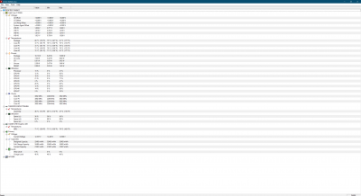

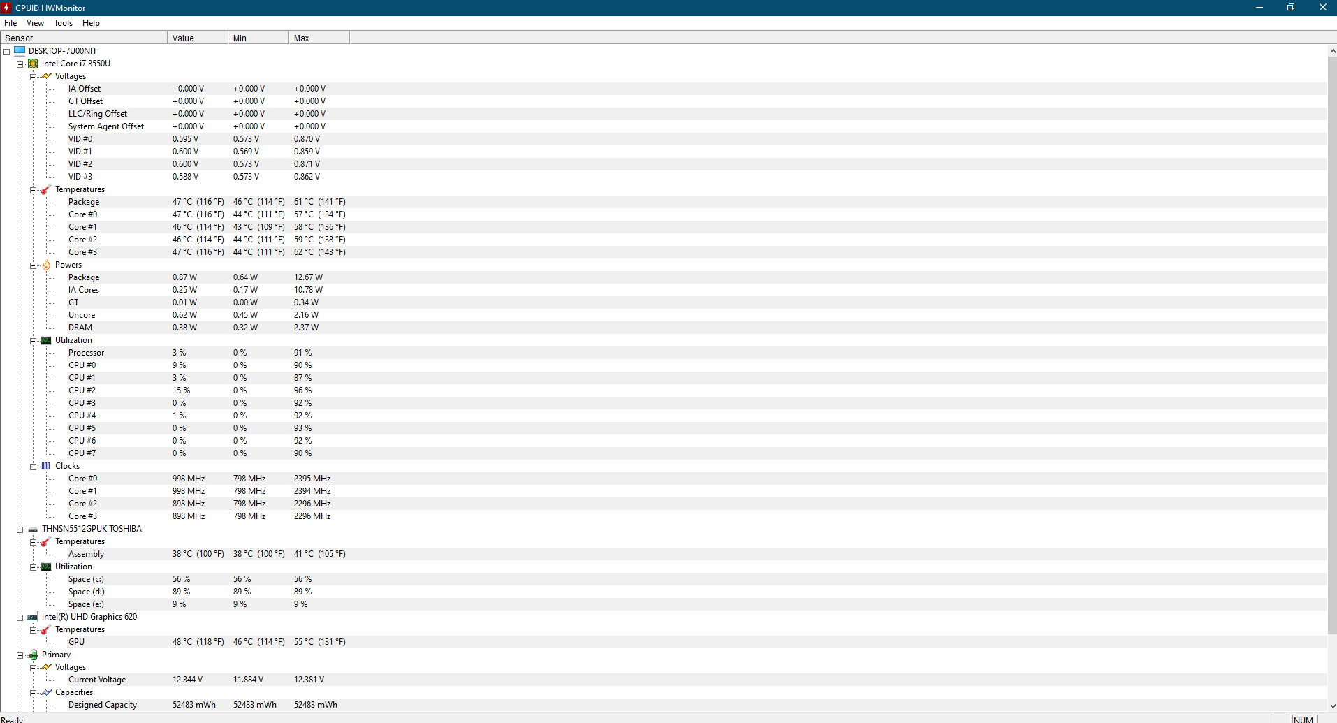

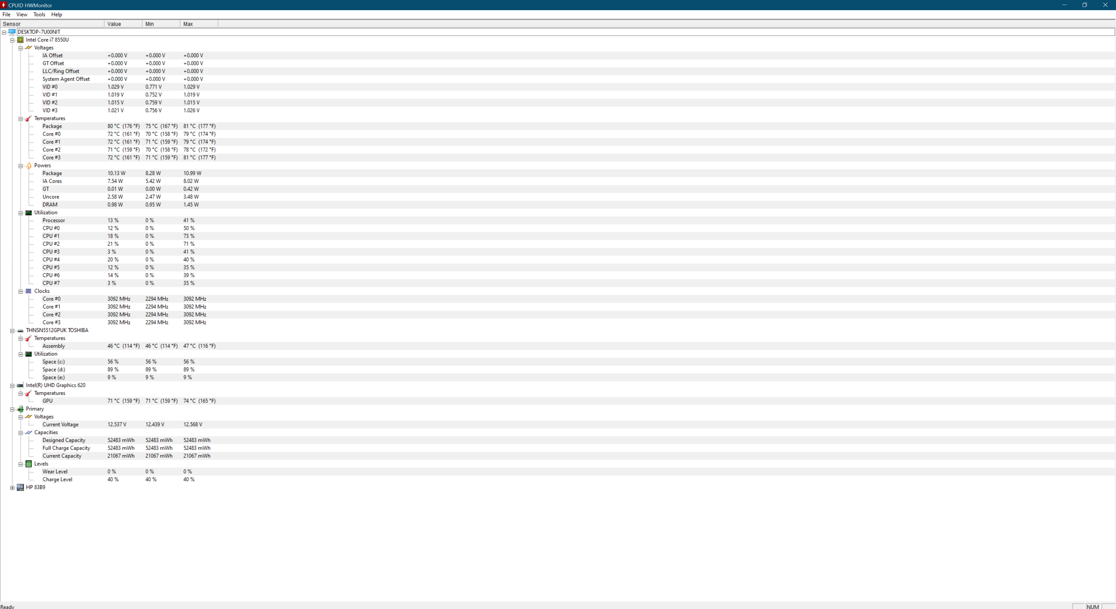

HWMonitor už mám nějakou dobu nainstalovaný a ukazuje toto:
Po nějaké době, co ho mám otevřený, se max. teploty ještě zvýšily (viz 2. příloha).

Teploty vypadají OK, pokud tedy ty max znamenají v zátěži.

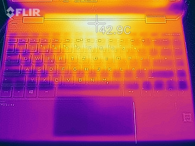

Obrázek Obrázek
A 43°C už je docela hodně teplé...

Uvedom si, ze to co drzis v ruce je v podstate cele chladic, proto ma vyssi teplotu.
Najdi nekde fotky jak to vypada vevnitr, tam proste neni zadne misto na chlazeni.
Jestli ma procesor 60 stupnu coz je pri zatezi par desitek procent normalni, tak
kryt muze mit klidne 30-40 stupnu.

Takové teploty ukazoval ntb dnes při nabíjení, krátce po zapnutí, kdy běžel jen Chrome a HWMonitor. Notebook je položený na stole, má kolem sebe prostor. Je to v pořádku?
