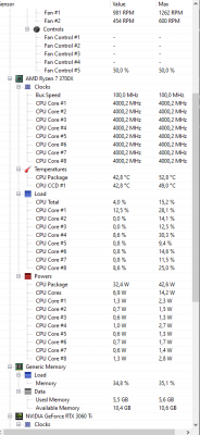

Pokud se dá počítat jako idle spuštěné spotify, discord, a 2 záložky na Googlu
Na 2200MHz mi to nepadá. V BIOSu jsem našel pouze nastavení CPU Core Clock, kde jsem si nastavil ty 4.00GHz.
Pokud se to dá nastavit, tak jsem to asi přehlédl.
