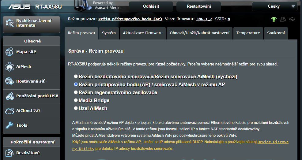

K tomu screenu - asusy jsou jedny z mála routerů, kde výběr provozu AP přepne WAN port do režimu LAN. Proto jsi byl tázán na ty routery. Nicméně, postup uvedený v mém podpisu bude fungovat i tak.
