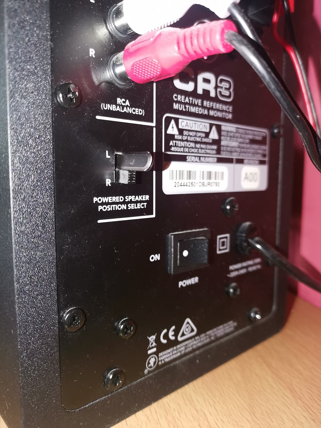

Ahoj, mám bedýnky Mackie CR3 ( https://kytary.cz/mackie-cr3/HN152861/ ) a děje se mi to, že mi střídavě "vypadávají
" jednotlivé bedýnky. Občas nehraje levá, občas pravá a občas zase jedna hraje tišeji než druhá. Problém trvá už docela dlouho, ale až teď jsem se ho rozhodla nějak vyřešit, doteď jsem ho provizorně řešila. Co jsem zjistila, tak problém tkví v "powered speaker position select". Vždy když s páčkou hnu do všelijakých stran, tak bedny zní, jako když se ladí rádio nebo chvíli hraje levá, chvíli pravá, chvíli žádná, pak nějaká tišeji, až najdu správnou pozici, kde hrají obě. To zpravidla ale stejně dlouho nevydrží. Aby to vydrželo déle, zafixovavám to tou věcí, kterou můžete vidět na obrázku (nějaká krytka proti propuštění vody u Sony Xperia Z1 compact).
Prosím o nějaké tipy, jak by se dalo bedýnky opravit.. :-D

Ahoj. Ten přepínač slouží k nastavení sterea, aby bedýnky "věděly", na které straně je bedýnka s napájením (kvůli stereo kanálům). Ten přepínač je již vychozený a bude třeba jej vyměnit. Není to nic složitého, ale bez zásahu někoho zkušeného s páječkou se to neobejde. Počítejte s tím, že brzy už nepomůže ani podepírání krytkou.

Dočasně pomůže když se do přepínače stříkne trochu isoprophyl alkoholu a několikrát přepne, příp. pokud se přepínač nevyužívá, vyřadil bych ho z provozu úplně. Ale opět to vyžaduje někoho kdo o tom má nějaké znalosti a vlastní pájku, měřák se šlusmetrem a kousek vhodného drátu.

Na to existuje kontox, nebo kontaktol, ale je to poslední pokus před výměnou.

Zajímavé je, že se vychodil i bez toho, abych s ním hýbala, snad od prvního zapojení jsem s ním nikdy nehnula..
V záruce už nejsou, kupovala jsem je v prosinci 2017.
Takže sama to asi opravit nezvládnu a nikoho známého, který by se v technice vyznal víc než standardně nebo kdo by uměl s pájkou v okolí nemám. Takže asi budu muset zkusit ten kontox nebo kontaktol. Mohli byste mi prosím nějaký doporučit, se kterým máte třeba vy dobrou zkušenost?

On se neochodil, prostě zoxidovaly kontakty, v nouzi pomůže i tech. benzín, třeba benzín do zapalovačů. Ale i když to uděláš kontaktolem tak stejně budeš potřebovat někoho kdo přepínač přemostí a nebo vymění. Poptej se v okolí po nějakém elektro opraváři, příp. si někoho najdi přes google a nebo jak radí ITCrowd.
Osobně bych nechal přepínač odstranit úplně protože časem budeš řešit stejnou závadu, jak se nepoužívá tak oxiduje a v signálové cestě je to znát nejvíc.

Kontox 5 čístící a mazací, nebo něco podobného, s důrazem na to čistící. Ale je to jenom dočasné řešení, nejlepší způsob bude to kurvítko odstranit jednou provždy. Možná zatím pomůže s ním chvilku cvakat.

Jelikož jsem tak trochu z oboru s více, než pětatřiceti lety praxe, sázím na špatně zaletovaný přepínač v desce plošného spoje. Takže dříve, než do toho začneš cokoliv lít, doporučuji svěřit někomu, kdo umí letovat a má potřebné nářadí, aby spoje u přepínače proletoval a zároveň to nedomršil ještě více, než to je.
