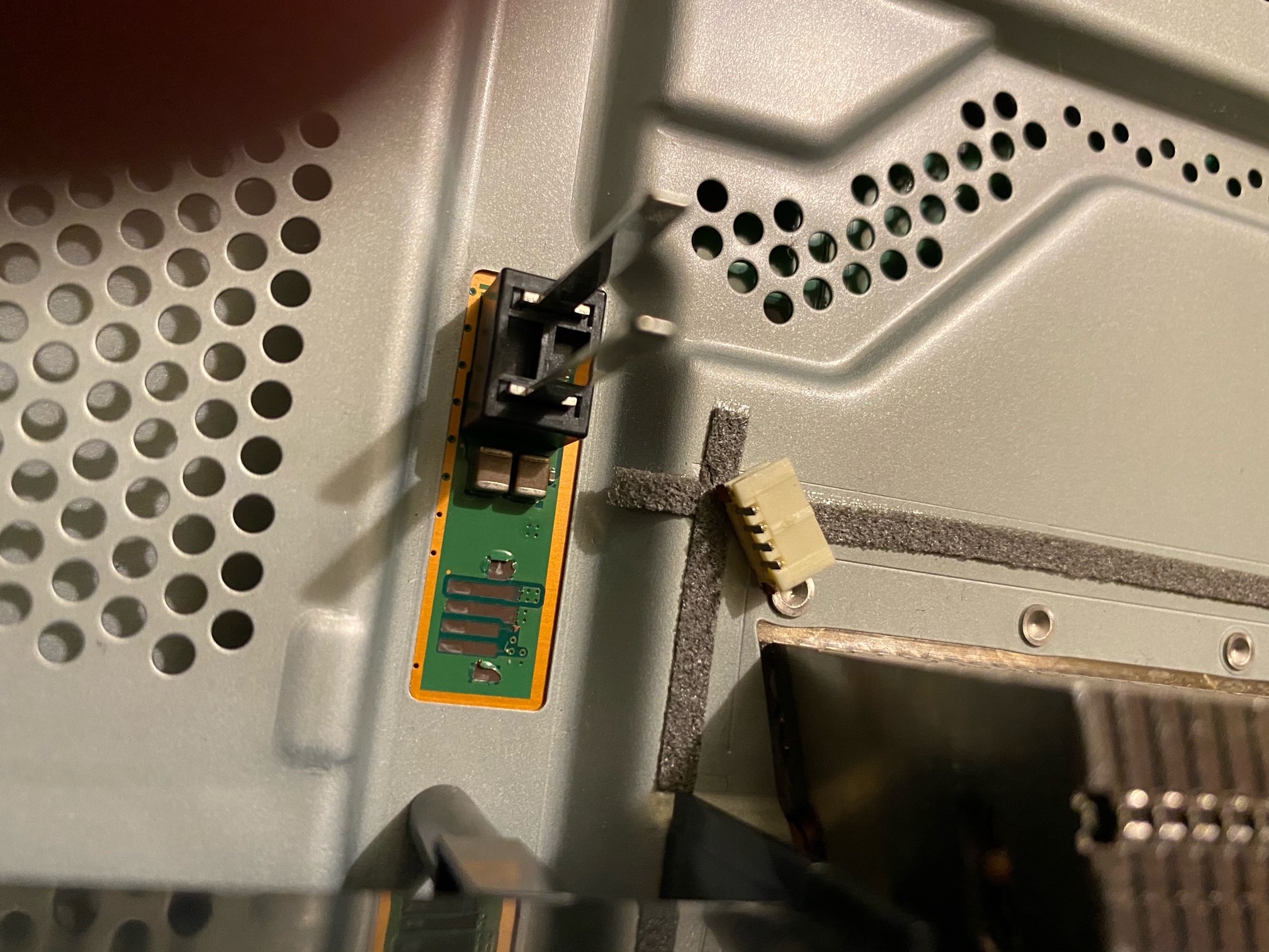

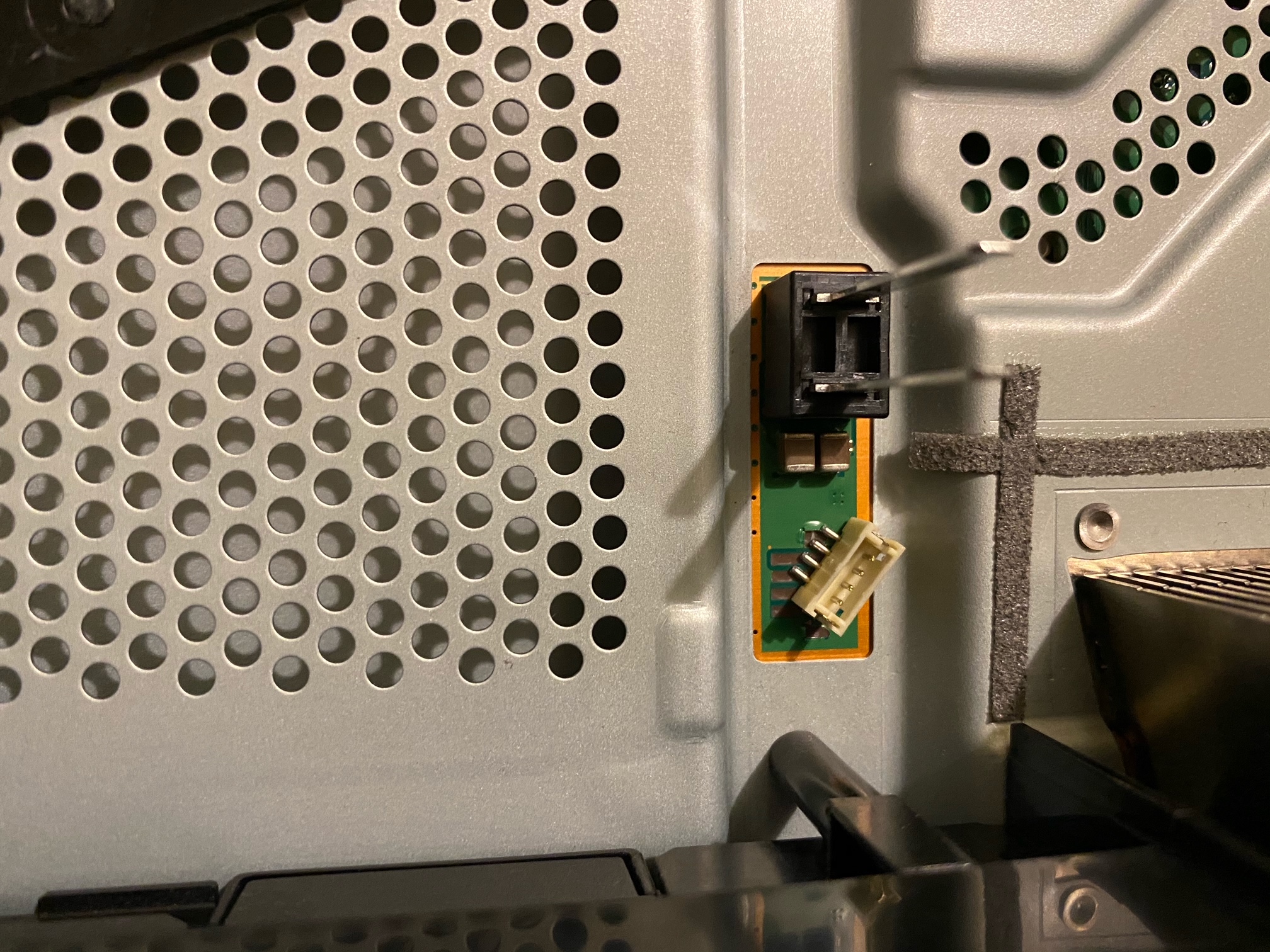

Ahoj,
jsem blb a při pkusu o vyčištění PS4 jsem ho asi synovi totálně zničil - podařilo se mi ulomit konektor k napájení desky.
půjde to opravit, dokázal by to někdo z vás? Dojedu kdykoliv Praha a okolí.
Předem díky
Petr

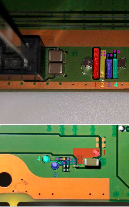

Napajeni desky jsou ty velke cerne konektory vedle (+12V a GND).
Tohle je jen zapnuti zdroje:
1. +5V SBY
2. GND
3. ACDC STBY
4. +5V SBY
Da se to propojit bez konektoru jako na obrazku (pripajet konce dratku na dana mista), bude to ale
samozrejmne hnusne. Povedlo se zahadnym zpusobem vyrvat nejenom konektor, ale i vsechny pajeci
plochy, takze ty draty je nutno pripajet jinam, coz je nejrychlejsi.
Pokud by si nekdo vyhral s lepenim pajecich ploch nebo propojovanim pinu dratkem,
sel by puvodni konektor pripajet na puvodni misto a to cele zalit epoxidem aby se to znovu
nepovedlo urvat.

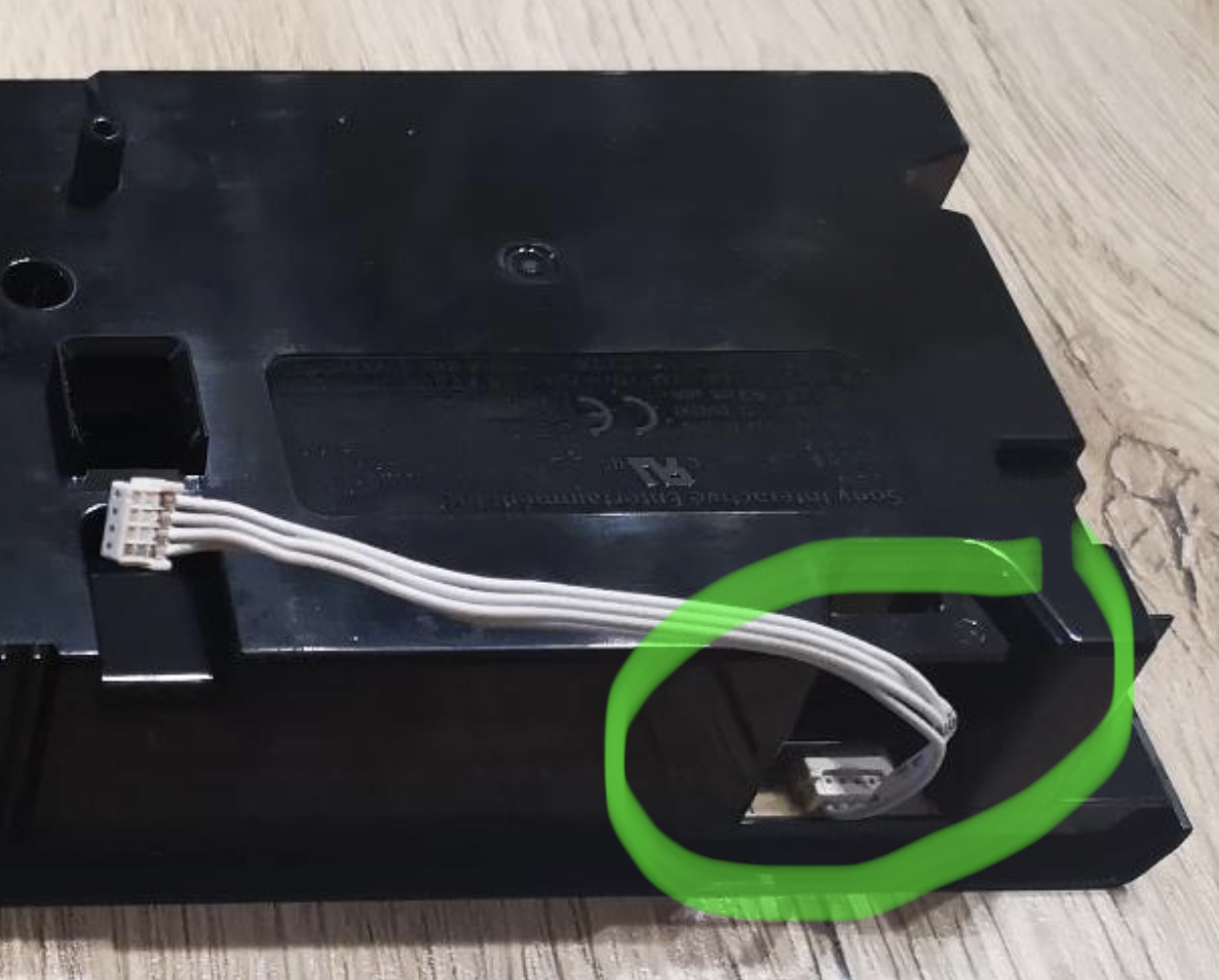

Re: utržený konektor z desky PS4
Příspěvekod petr22 » 22 dub 2021 23:19
Kam ten kabel vede ?
Tzn jak moc vadi kdyz to bude nerozebiratelne spojeni.
akem
Příspěvky: 4440
Registrován: srpen 12
Příspěvekod akem » 22 dub 2021 23:20
Vede do zdroje do ktereho to je taky nastrcene, tak by to mohlo byt na te desce pripajene na pevno, ale to ja fakt nedam
