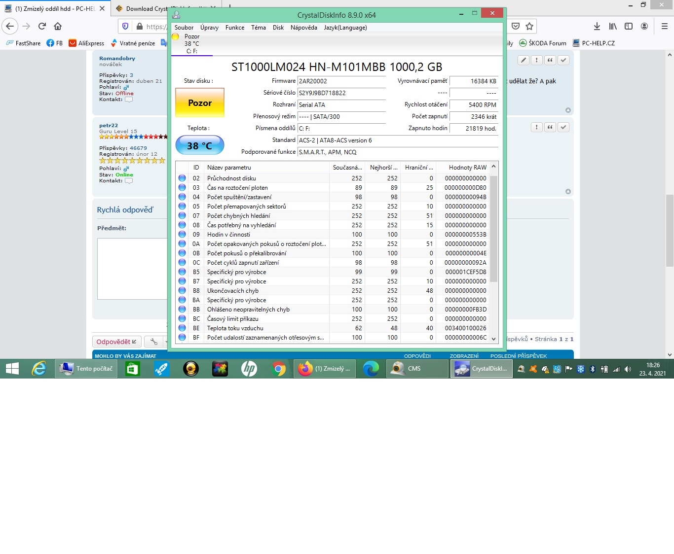

Příspěvekod Romandobry » 23 dub 2021 18:28
Nainstalováno.Napsal mi žlutě POZOR..Co s tím?
Příspěvky: 55007
Re: Zmizelý oddíl hdd
Příspěvekod petr22 » 23 dub 2021 18:32
Tady mame nejspis pricinu toho, proc disk neni videt a chce format.
Udelej screenshot z toho Crystal Disk Info, at je videt proc pise pozor.
Nejbezpecnejsi reseni je pouzit soft na zachranu dat jako R-Studio nebo Get Data Back
a data prekopirovat na jiny disk (co pujde).

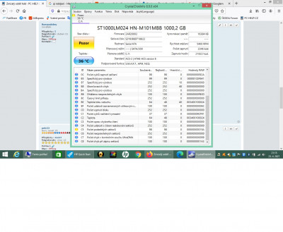

Romandobry
Příspěvky: 7
Registrován: duben 21
Příspěvekod Romandobry » 23 dub 2021 18:59
Je to ono?
Příspěvky: 55007
Příspěvekod petr22 » 23 dub 2021 19:01
Ne tak uplne - ta chyba bude nejspis schovana dole, je potreba odskrolovat v logu nize.
Bude tam nejspis nejaky necitelny nebo podezrely sektor.

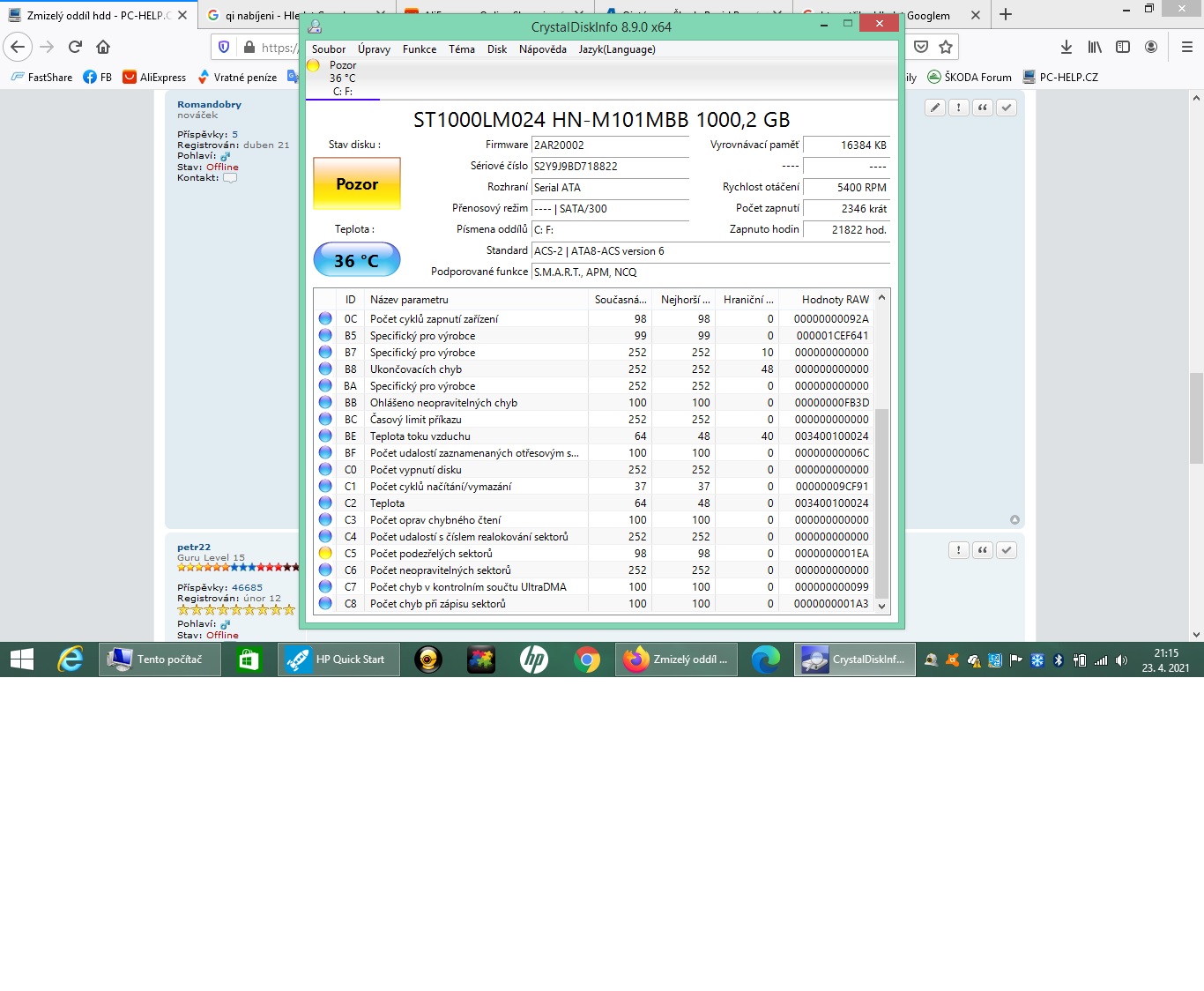

Romandobry
Příspěvky: 7
Příspěvekod Romandobry » 23 dub 2021 21:16
Tak to vypadá že vadný sektor tam asi bude.
Dodatečně přidáno po 11 hodinách 22 minutách 47 vteřinách:
Ten hdd vykazoval známky poškození už dříve.Budu ho muset vyměnit.Teď hlavně potřebuji abych z něho mohl vytáhnout věechny data . Jenže pořád chce formát :-(
