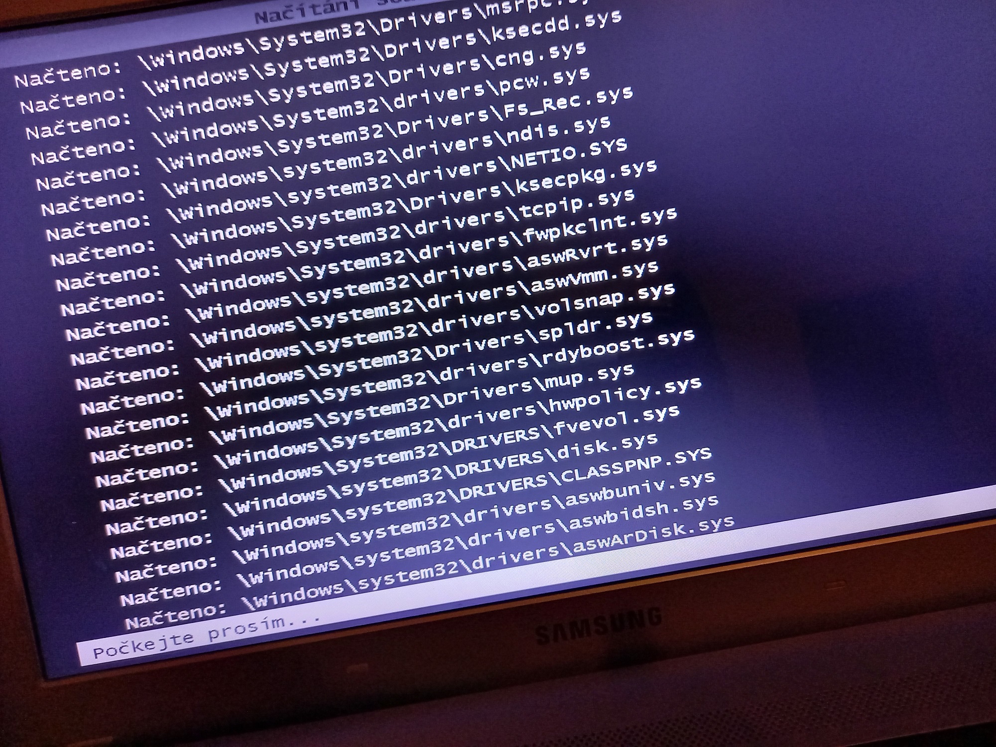

2) Včera se vyskytl nový problém – Po načtení Windowsu se na přihlašovací obrazovce objeví po zadání hesla hláška: „Službě profil uživatele se nepodařilo přihlášení“. Chtěl jsem zkusit vyřešit v nouzovém režimu, ale aby toho nebylo málo, start Windowsu zamrzl při načítání položky AswarDisk.sys – v několikátém pokusu se podařilo načíst nouzový režim Windowsu s příkazovou řádkou, ale při psaní v příkazovém řádku Windows opět „vypnul“ svou funkci a obrazovka zčernala, takže už se ani nepřihlásím do Windowsu

1) Problém s přihlášení do Windowsu - vyřešeno podle návodu na opravu profilu v nouzovém režimu. Takže VYŘEŠENO
