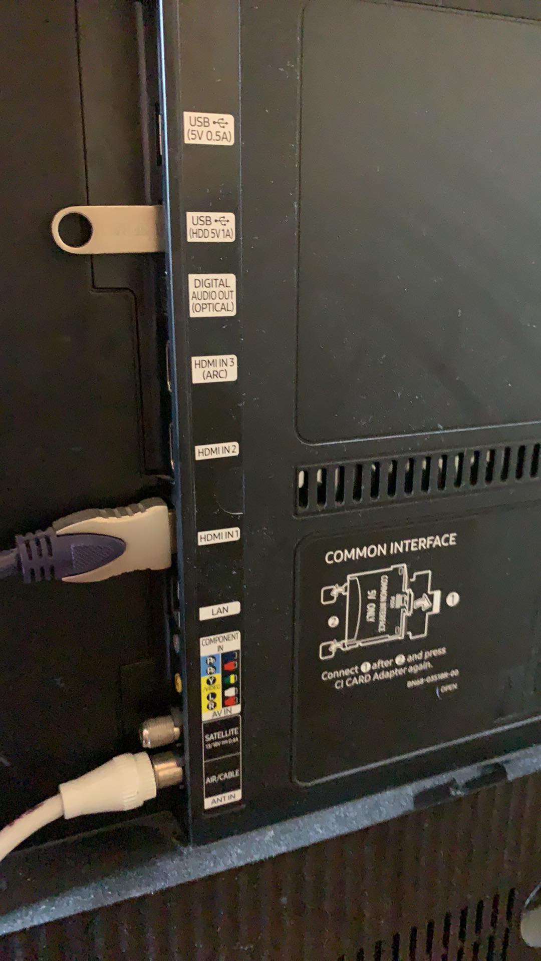

Ahoj,

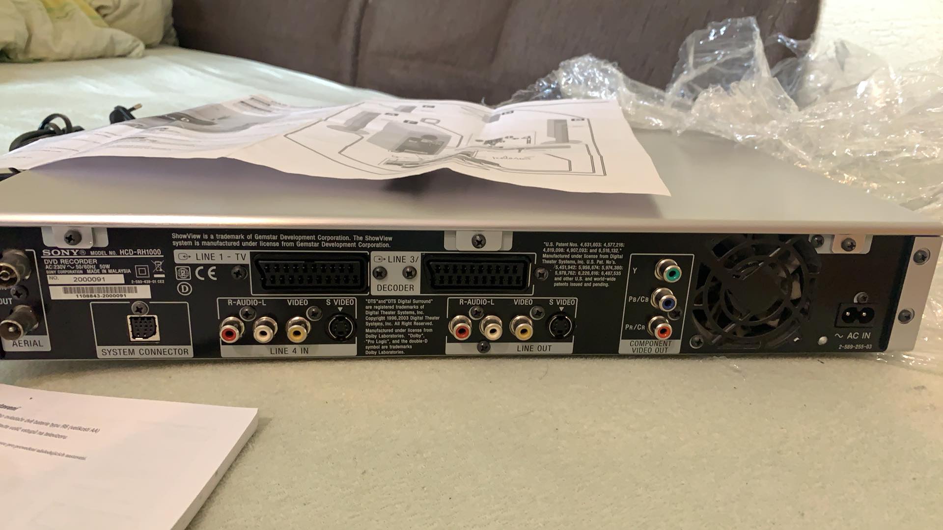

máme už několik let zabudované reproduktory i s kabeláží ve stěnách, bohužel domácí kino se dalo na půdu a zapomnělo se na něj. Od té doby se koupila nová televize a já si říkal, jestli by to nešlo spojit dohromady, jde mi v podstatě jen o to, aby zvuk filmů šel přes to domácí kino. Jediné řešení, co mě napadá je koupit tuto přechodku (CINCH na HDMI)
https://www.lunzo.cz/kabely-a-redukce/k ... fIEALw_wcB
-to by mělo přenášet i zvuk ne?, protože na tom DVD přehrávači co je k domácímu kinu není HDMI, ale starý SCART. Pak ještě možná toto (CINCH na optiku)
https://www.sunnysoft.cz/zbozi/168PCI-1 ... MOEALw_wcB

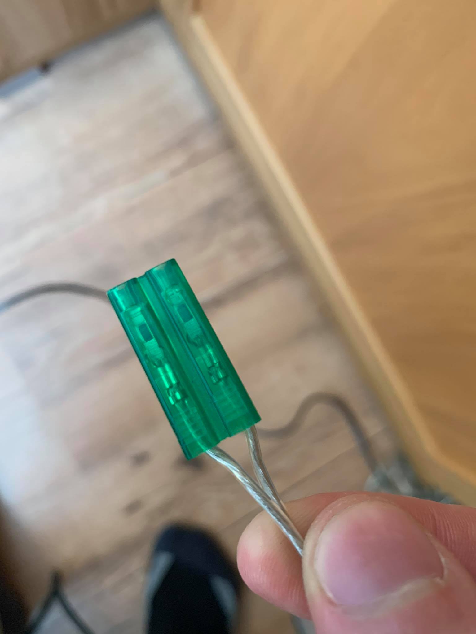

ale to jen jako střílím od boku, nevyznám se v tom. Chci vlastně jen to, že zapnu TV, zapnu DVD přehrávač propojený s TV-jen zvuk (video a anténa nepotřebuju), na televizi budu mít nastavený, že chci zvuk z toho DVD přehrávače a ten pojede z domácího kina. Pokud by to nešlo, tak mě napadlo koupit novější typ domácího kina s tím, že bych nechal ty 4 zabudovaný repráky ve zdech a všechno ostatní by bylo nový. Přiložím foto vstupů a výstupů TV i DVD od domácího kina plus koncovku repráků. Díky moc, na tohle jsem docela mimo, takže budu rád za jakoukoli radu.

Z TV optikou a tam pak jedine ten prevodnik. Jak moc dobre to funguje, to asi poradi kdo to ma.

Ma vubec smysl resit ?
Presneji receno - skutecne chces na HD televizi v roce 2021 prehravat filmy na DVD prehravaci z roku 2006,
ktery ma pouze analogovy videovystup ?
Porid BluRay prehravac s HDMI vystupem, ten umi prehravat i DVD a podporuje upscaling na HD.

Ne, to jsme se asi blbě pochopili, já přes ten DVD přehrávač nechci vůbec přenášet obraz, pouze zvuk, protože to je propojený s tím domácím kinem-nebo aspoň takhle to já chápu. Chci si prostě třeba pustit Netflix nebo cokoliv, ale aby zvuk šel z repro ve stěnách.

HDMI ARC to má, ale nevím, jak si s tím poradí ten konvertor.
Jistá cesta je přes ten toslink. Tam to fungovat bude.
V každém případě je TV pouze stereo, takže nic jako 5+1 nečekej.

Jojo, to vím, že to nemá prostorovej, ale i tak to bude lepší než ty repráky přímo z TV ne? Takže když koupím toto a zapojím, mělo by to šlapat jo?
Jinak moc díky.
Re: Připojení staršího domácího kina k nové TV
Příspěvekod Uziv00 » 31 kvě 2021 15:16
Jo.
