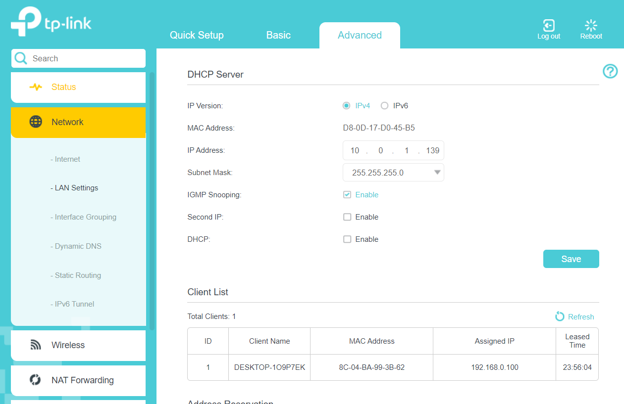

Dej sem screen, kde měníš tu LAN adresu.
A vypni podporu IPv6.

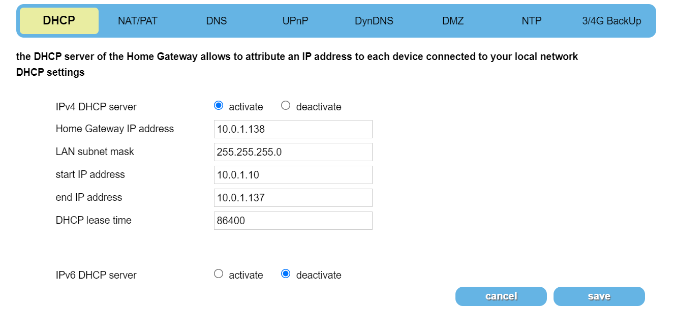

Příspěvekod Mluks » 01 čer 2021 12:10
nastavení smartboxu (primární)
nastavení tp-linku (sekundární)
Re: Sukundární router k O2 smartbox
Příspěvekod Uziv00 » 01 čer 2021 12:22
To vypadá v pořádku.
Po restartu tplinku:
- tvůj pc nemůže dostat ip adres od tplinku - je tedy nutno mít ten tplink na LAN připojen k smartboxu. Pak by PC měl dostat ip adresu od smartboxu, byl by na stejné síti s tplinkem a mělo by to jít.
