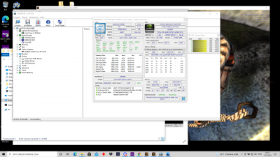

tohle je screan pri zátěži heaven benchmark

petr22 píše:Windows a aplikace nevyuzivajici 3D vykon bez vzdy na Intel grafice v procesoru a ta Geforce
je primo vypnuta, takze to nemuze hlasit vyuziti gpu od Nvidie, bude to posledni hodnota pred vypnutim.
Odpovida vykon ve hre tomu, ze by gpu melo bezet na tak nizke frekvenci ?
Pokud je vykon normalni, tak je to sw chyba a karte nic neni.
taky se mi zdá jako by to vše jelo na intel grafice ale driver na ni nemužu nainstalovat ..
no normální výkon to opravdu není zkoušel jsme dvě hry které mě před tímhle problémem jeli na cca 80 fps a ted při stejném nastavení sotva 5 fps ..

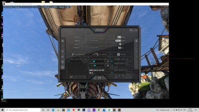

tak to je stále to samé .
Dodatečně přidáno po 1 minutě 1 vteřině:
petr22 píše:FPS ve hre za predpokladu, ze ty hry bezi skutecne na Nvidia karte a ne na iGPU od Intelu.
Kdyby hry bezely na Intelu tak je Nvidia take vypnuta, jde to nastavit pro kazdou hru zvlast
primo ve Windows 10.
tohle jsem pouze zkoušel pres ovladací panel nvidie nastavit gpu primo na danou hru taky nepomohlo a stato jede na frekvenci 139mhz
