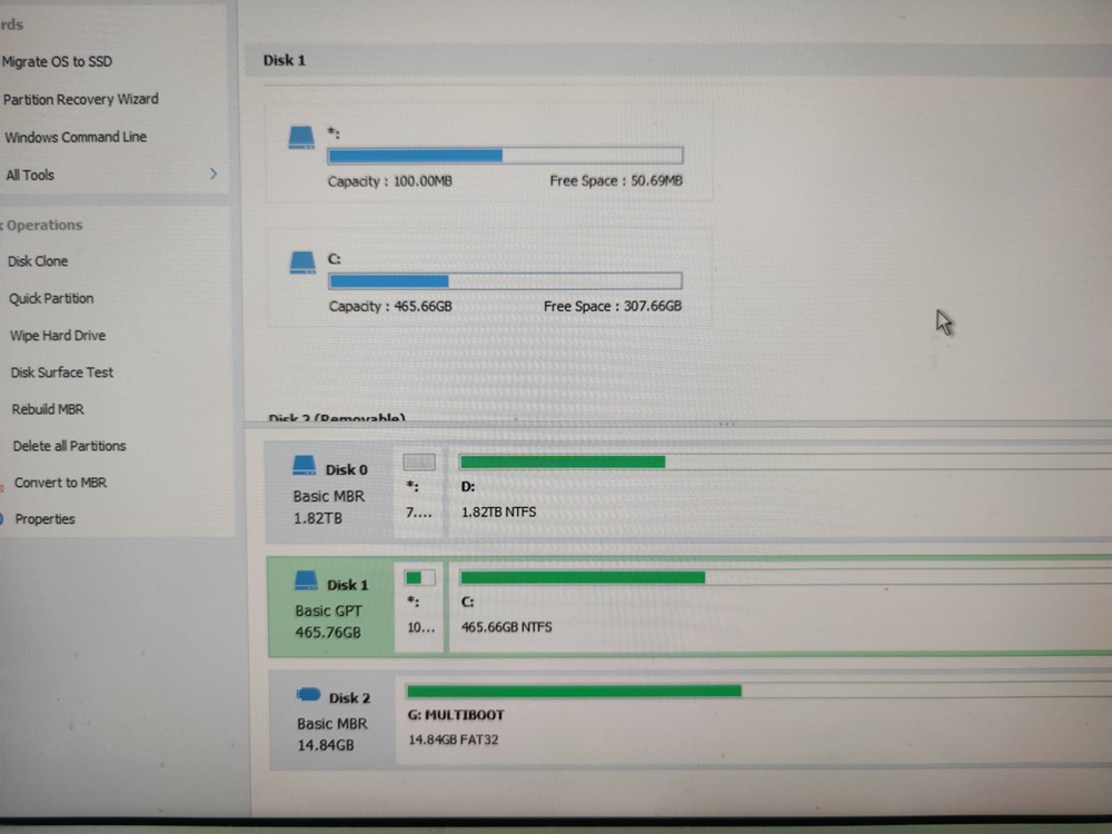

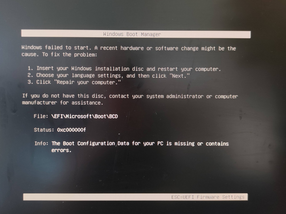

Ahoj,
potrebuji poradit. Uz druhy den se pokousim opravit SSD M.2, je na nem Windows. Bez problemu fungoval do vcera. Kdy se to podelalo nevim. Instaloval jsem par veci, vypl PC a pri dalsim spusteni uz nenabehl. Posledni instalovane veci byly nejaky utility od Gigabyte a nesly spravne nainstalovat.
Nechci preinstalovavat win, protoze tam mam milion veci, nastaveni atd. Taky jsem si rekl, ze bych si mohl zkusit neco opravit i jinak. Zkusim to ve strucnosti popsat, protoze jsem delal fakt hodne veci a ani jedna nefunguje.
Problemy zacaly po tom spusteni. PC nenabehl, Objevovala se rada ruznych chyb od error code 0xc000000e pres dalsi cisla apismenka po INACCESSIBLE BOOT DEVICE.
Zkousel jsem opravit GPT zpusoby, ktery jsem nasel na netu. Nic nefunguje. Nevim, jestli je poskozen GPT nebo jestli treba nejak neodesel SSD. Nevim, jak to zjistit.
V Diskpartu nefunguji nektere veci. EFI partition je FAT 32 je HIDDEN. Atribut hidden nejde odstranit, ale starsi SSD, ze kteryho jsem klonoval ma tutez partition taky HIDDEN, takze to asi problem neni.
NIcmene nefunguje ani CHKDSK, to zase pise Cannot lock current drive. WIndows cannot rundisk checking on this volume because it is write protected.
Nevim, jestli to tak ma byt, ale asi urcite ne
Napada nekoho, co s tim a jak z toho ven? Zkousel jsem dalsi veci, jak jsem psal vys, ale nechci sem vsechno psat a davat screenshoty, bylo by to jeste vic neprehledny.
Disk ma 2 partition EFI/fat32 a NFTS s instalaci WIN, ktera ovsem nevim, jestli tam je nyni nejak aktivni, protoze pokud zadam bootrec /scanos, tak pocet nalezenych instalaci je 0. Ale pokud se na SSD podivam pres Linux, tak tam normalne data jdou videt.
bootrec /FixBoot je vzdy pristup odepren
Dik za tipy.

Příspěvekod radek178 » 29 črc 2021 13:06
Diky. Byl jsem jeste pro nejaky malickosti k vetrackum. Jak spustim CrystalDiskInfo nejak z USB? Zatim po tom marne patram. V zadnym Linuxu jsem to zatim nenasel a
disk nemam moznost strcit nekam jinam.
Disk se po mych "opravach" zacal chovat jinak. Prvne byl v Gparted oznacen oranzovym vykricnikem jen jeden oddil, ted uz jsou oznaceny oba a to necim cervenym. Takze jsem neco asi zhorsil. Viz screenshoty. https://www.edisk.cz/stahni/71435/zm.zip_3.13MB.html/
V Diskpartu vypada disk normalne. Neni ke cteni.

Příspěvekod RIKI22 » 29 črc 2021 13:20
Sprav si boot usb z programu Aomei partition a pozri sa na disk.Môžeš ho aj otestovať.A daj sem aj screen v tom programe,ak sa rozhodneš ho použiť.
radek178
Příspěvky: 256
Registrován: únor 08
Re: Nejde spustit Win, CHKDSK apod. Vadny BCD nebo SSD?
Příspěvekod radek178 » 29 črc 2021 13:43
Ten program mam. Na screenu nic zvlastni nevidim. Rychly surface test jsem delal a nic to nenaslo. Apokud necham zkontrolovat partition (check partition), tak to nefunguje. Pise to An error occured the checking partition process. We suggest you use chkdsk,exe in command line to check this partition. A chkdsk jsem pouzival. Viz screenshoty vys. Vetsinou nejde spustit, povedlo se to jen jedenkrat a nicto nenaslo.
Příspěvekod radek178 » 29 črc 2021 15:16
Aha, to jsem vubec netusil, ze to tak jde. Jdu to zkusit. Mam novou chybu. Dokonce to hlasi, ze byla nalezena 1 instalace windows. Jen z ni nejde nic pres ty prikazy zkopirovat. Asi v ni i neco chybi. Takze zkusim nakopirovat soubory ze zalohy.
