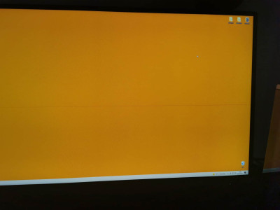

Dobrý den,
mám 3 dny starý monitor a počítač. Dnes po zapnutí mám na monitoru horizontální proužek (nejde vidět jen na tmavém pozadí, na světlém hodně). V momentě, kdy píši tento příspěvek, se udělal i druhý.
Zkusil jsem vyměnit DP za HDMI, znovu zapojit, bez úspěchu. Mám reklamovat monitor nebo počítač? Nemám možnost zapojit jinam.
Děkuji Vám.

Zadne dalsi zobrazovaci zarizeni v byte (TV), sousedi a kamaradi vymreli? Moznost vyzkouseni
jineho zarizeni existuje vzdy krome pusteho ostrova a je to obvykle jediny zpusob jak identifikovat
100% vadu.
Ciste podle obrazku bych hadal vadu monitoru, ale overit se to da jen pripojenim bud k jinemu
monitoru nebo jineho pocitace k tomuto a bude tam stejny problem.
Kdyz udelas screenshot, predpokladam ze na nem to nebude (ale to neni dukaz, ze to nedela grafika).
Kdyz se trochu zatlaci na displej na miste kde cara konci, stane se neco?

Děkuji za odpověď, TV nemám, přestěhoval jsem se do malé vesničky za Prahou, dělám z domova a bohužel nemám nikoho poblíž, u koho bych mohl vyzkoušet, nicméně už mám slíbený notebook, tak to vyzkouším u něj.
Pokud i při zapojení notebooku budou na displayi čáry, je to vada monitoru?
Při zatlačení se nic nestane. Screenshot = žádné čáry.
Děkuji.

Pokud bude cara pri pripojeni jakehokoliv zdroje je to 100% vada monitoru.
Reklamovat idealne co nejdrive, toto bude vadne uz z vyroby, meli by vymenit obratem za jiny kus.

Děkuji, už jsem zadal reklamaci i do Alzy.
