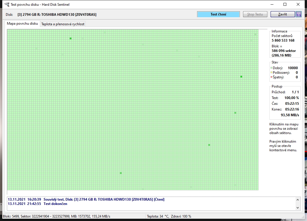

Speedhack
Příspěvky: 343
Registrován: květen 17
Re: HDD na reklamaci,toshiba p300 error
Příspěvekod Speedhack » 13 lis 2021 14:20
Díky, už ho mám a dělám povrchový test čtení. Mám udělat ještě nějaký test?
Mám tam hodně fotek soukromých :D videii.. a ještě něco, disk mi normálně jede jen se mi zdál hlučnej při zápisu, byli slyšet plotny jak se pohybují nebo něco.
5k no toje nanic teda..
Grander
Příspěvky: 1937
Registrován: leden 12
Příspěvekod Grander » 13 lis 2021 14:30
No co jsem zkoumal tady, tak se doporučuje otestovat disk oficiální utilitou výrobce. Jenže, co jsem koukal, Toshiba nic takového nemá.
Ale určitě doporučuji ten HD Sentinel Pro. Tam, kde mi CrystalDiskInfo ukazoval „POZOR“, tak Sentinel rovnou ukázal, že disk je v kritickém stavu (9 %) a že odhadovaná životnost je 9 dnů (nakonec ale odešel už za 2 dny).

Speedhack
Příspěvky: 343
Příspěvekod Speedhack » 14 lis 2021 11:27
Tak prej OK. Zkusím ještě sw od toshiby. Zdál se mi hlučnější než moje disky, další toshiby 2tb. Je to tím, že je ještě novej a není zaplněný? Nedokážu přesně říct co je to za zvuk, ale jakoby se na sebe skládaly desky, nic extra hrozného, asi je to normální ze začátku. A ještě je slyšet takové zadrhávání při zápisu občas.
