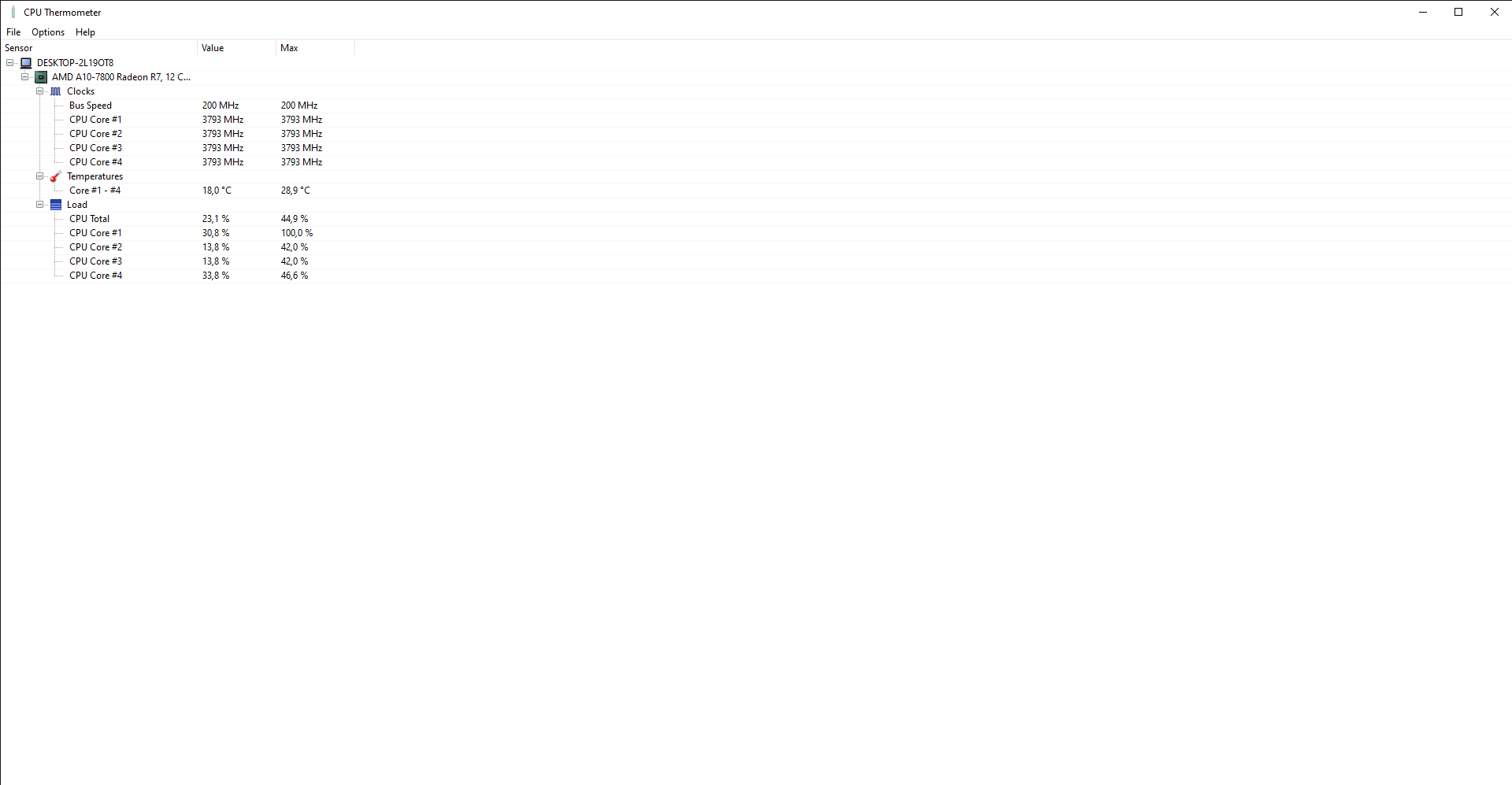

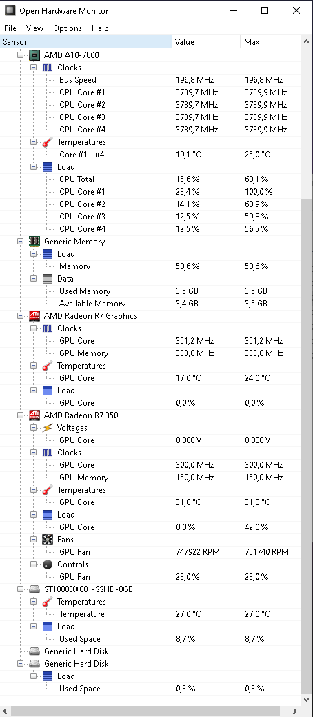

Zasekne se i když jsem v nastavení windowsu pc: Lenovo H50 Teplota:

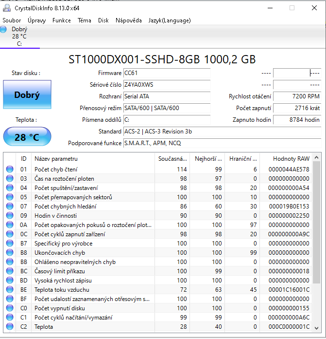

- zkontrolovat disk pomocí CrystalDiskInfo a HDTune

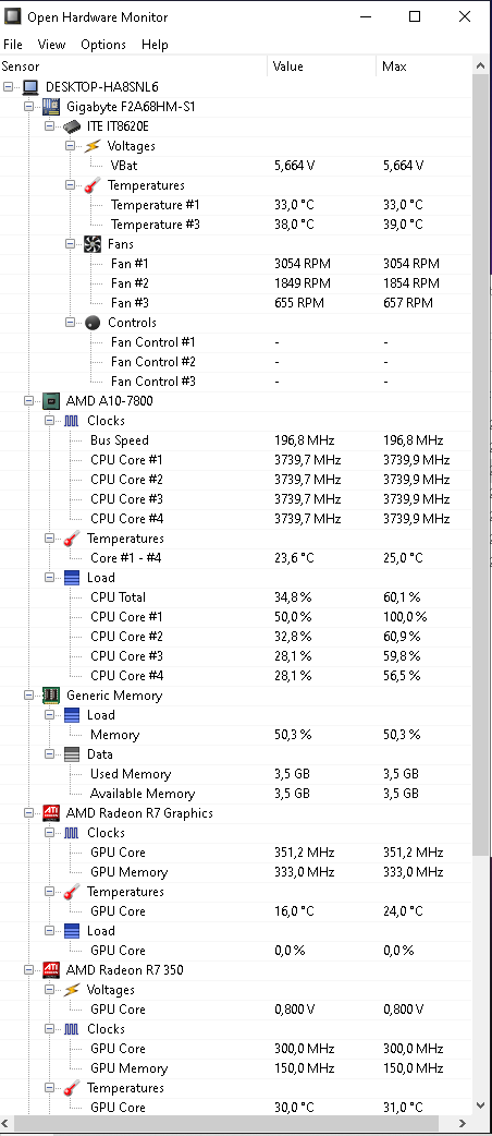

- zkontrolovat teploty pomocí jiného programu (open HW monitor, aida, motherboard monitor), a to při zátěži. Měly by být vidět i hodnoty napětí (pokud to ovšem ta deska umí).

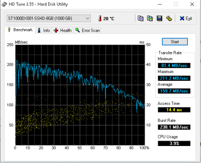

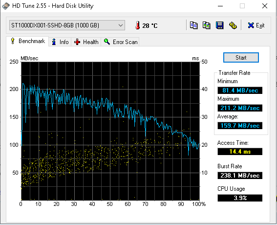

Re: Počítač se zničeho nic sekne
hdtune je tady

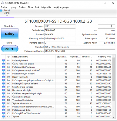

Dodatečně přidáno po 2 minutách 22 vteřinách:
a crystaldiskinfo tady

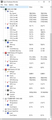

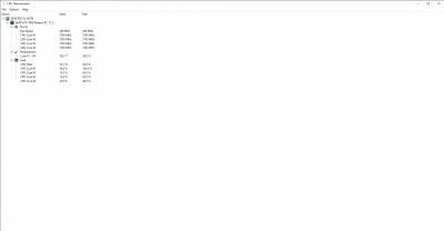

Dodatečně přidáno po 7 minutách 19 vteřinách:
open HW monitor tady
Dodatečně přidáno po 16 minutách 54 vteřinách:
Ten open hw monitor byl focen bez zátěže a s zátěží jsem ho ani nemohl zapnout
